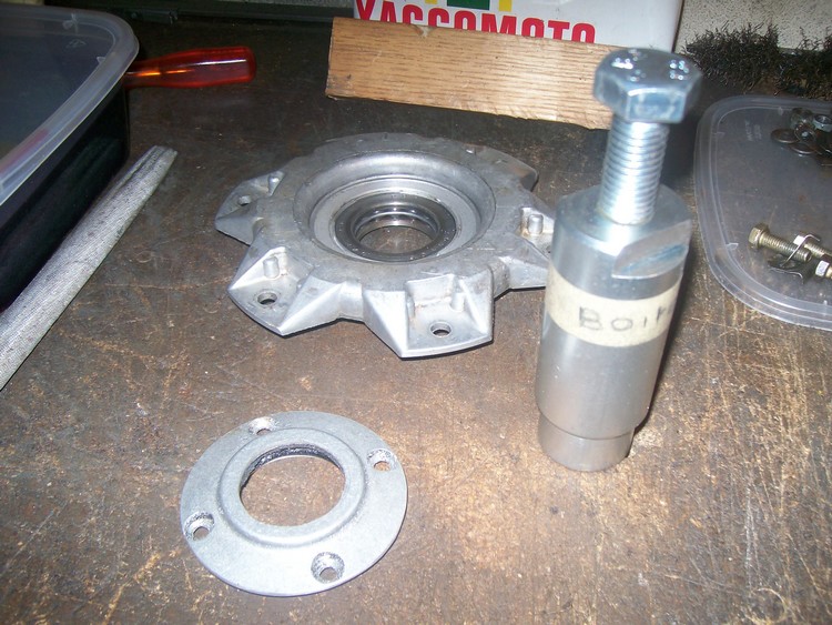

Plutôt que de prendre des serre-joints ou autre sur le plateau d'embrayage afin de mettre les ressorts en pression il y a plus simple :
- un couvercle d'étanchéité du pignon de sortie de boite mz 250 es/ets/ts en rabe!!!!!
- aprés avoir mis quelques coups de lime a l'intérieur pour faire passer l'extracteur (boite 4 ou 5 vitesses)
au centre et a l'extérieur pour que le couvercle puisse être bien calé au centre du plateau de pression
- aprés serrage que du bonheur pour mettre les écrous
