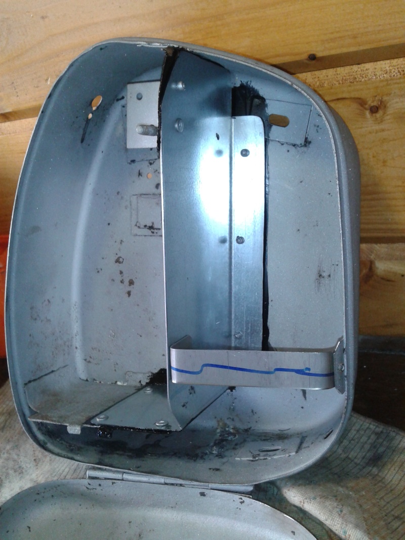

    Message  didier17 le Mer 20 Mai 2015 - 17:34
    j'ai attaqué la restauration de la boite à outils qui sert aussi à la batterie
    d'ailleur, celle ci a rongé les compartiments grr
    donc découpe de la partie morte et confection d'un nouveau compartiment
    ifa bk 350 - Page 6 <a href=ifa bk 350 - Page 6 2015-040" />
    Nombre de messages : 4705
    Age : 70
    ifa bk 350 - Page 6 Empty Re: ifa bk 350
    Message  jyva28 le Mer 20 Mai 2015 - 18:07
    Vingt diou la belle boîte à outils ! coole
    Comme d'hab, du bon boulot . . . bravo
