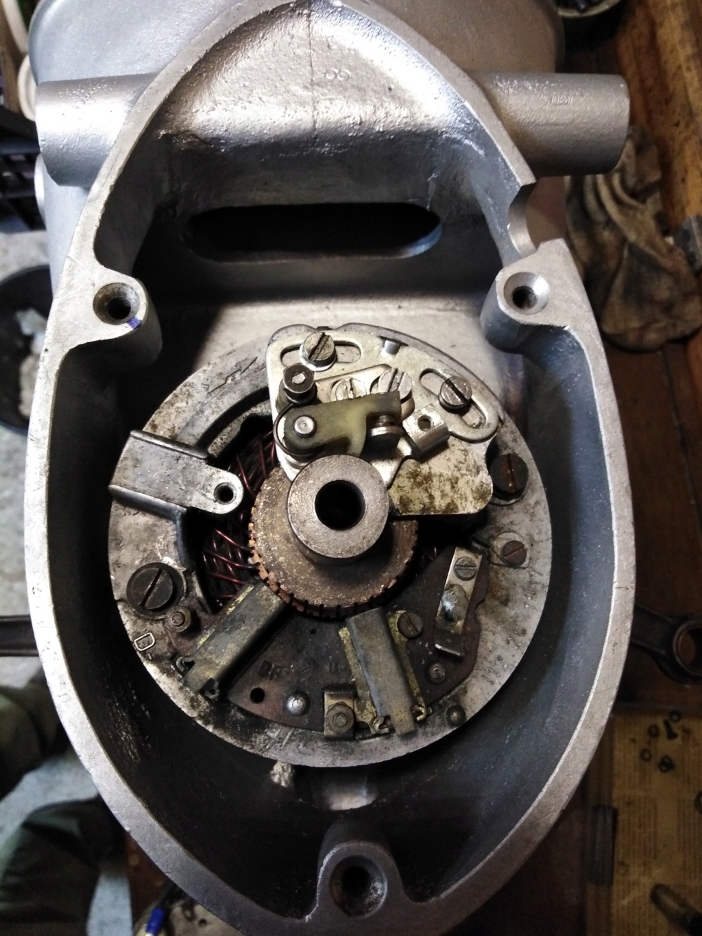

    les piéces de l'allumage
    ifa bk 350 - Page 19 Img_2101
    ifa bk 350 - Page 19 Img_2099
    ifa bk 350 - Page 19 Img_2100
    ifa bk 350 - Page 19 Img_2103
    ifa bk 350 - Page 19 Img_2102
    on ferme en attendant le support rupteur, j'en ai pas et ils sont légèrement différents de ceux des MZ
    ifa bk 350 - Page 19 Img_2104
    ifa bk 350 - Page 19 Img_2105
    modèle du support de rupteurs
    ifa bk 350 - Page 19 2015-021
    ifa bk 350 - Page 19 Dsc03711
    je vais faire appel à Franck, je vais mettre un régulateur électronique ainsi qu'un allumage électronique , va falloir cogiter pour faire des supports pour entrer ça à la place des systèmes d'origines

    Message  didier17 le Mar 29 Jan 2019 - 14:34
    je viens d'essayer de monter un allumage de 250 ts pour voir, la dynamo est plus puissante
    ça se monte pareil , même diamètre , même cônes, mêmes vis
    par contre, pour régler l'allumage , c'est le binz , apparemment, je suis décalé d'un demi tour douteux
    montage bk
    ifa bk 350 - Page 19 Img_2109
    montage ts
    ifa bk 350 - Page 19 Img_2108
    faut que je regarde si on peut usiner une autre encoche à 180°
    ifa bk 350 - Page 19 Img_2107
