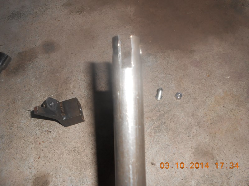

et Bonne Année à toutes et à tous.
Depuis le temps que je profite de l'expérience des uns et des autres, j'ai voulu apporter ma contribution.
Je voulais une béquille latérale juste pour les occasions où on ouvre ou ferme le portail pour sortir la MZ.
Alors j'ai cherché sur le forum et ailleurs. Et c'est la proposition de tegaby qui date de 6 ans qui m'a donné une idée.
N'étant pas outillé ni pour usiner ni pour souder, j'ai opté pour une solution qui ne nécessite que des outils classiques.
J'ai fait ça avec ce que j'avais dans mon capharnaüm. Je n'ose plus changer les choses de place car je ne suis pas sûr de les retrouver quand j'en ai besoin. Ne vous demandez pas pourquoi la béquille a cette allure, le bout de tube que j'avais était formé comme ça, c'est original
Les photos parlent d'elles même mais si quelqu'un est intéressé je peux donner des infos et cotes. Toutes choses étant perfectibles, chacun pourra modifier à sa guise. Ça mérite pas un brevet , c'est open source.
