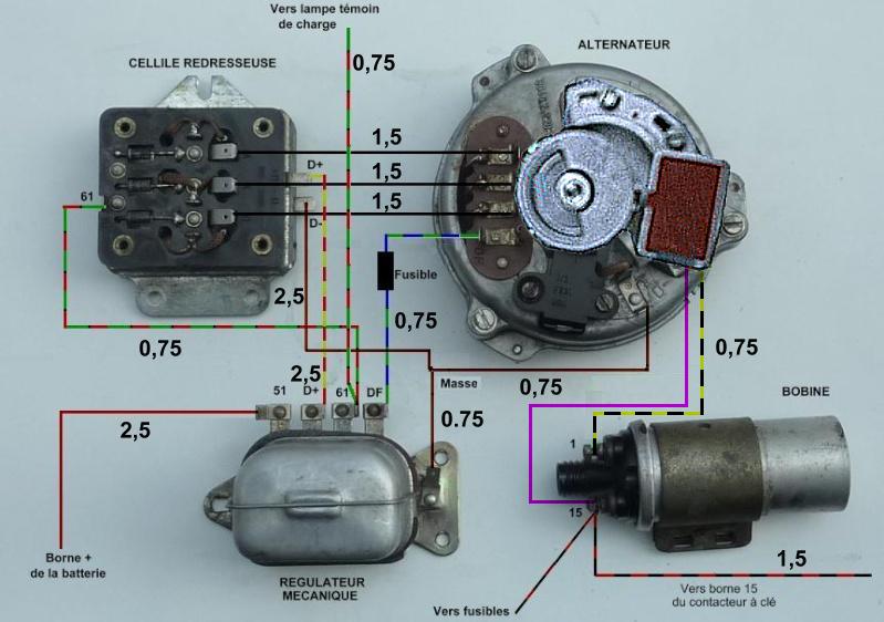

    On trouve sur certaines de nos ETZ ce type de capteur :
    En réalité ce petit boitier rouge fais office à  la fois de capteur et à la fois d'étage de commande pour la bobine.
    Un petit boitier parfaitement rationalisé par MZ.
    Merci à Jef pour le schéma dont la compréhension est parfaite amour7
