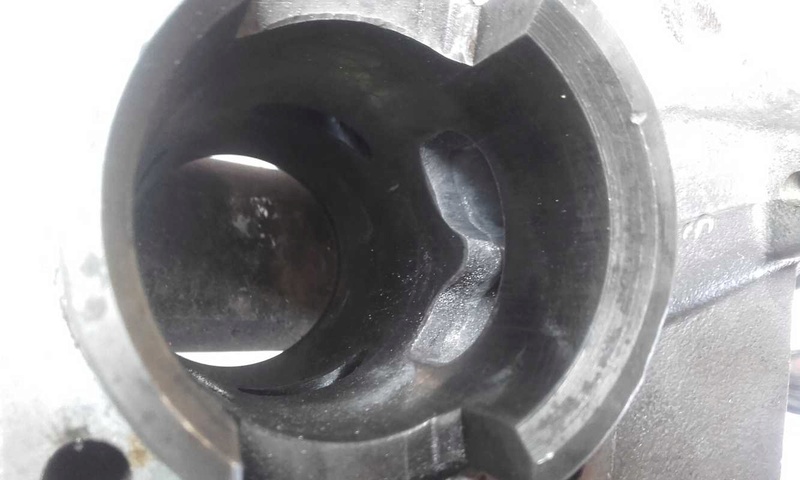

    puis en m'inspirant des travaux de JEF petit travail léger du cylindre pour reprendre l'ajustage à peine moyen du cylindre dans la culasse coté admission:
    mon etz de 88 - Page 3 Remot210
    puis deglacage du cylindre:
    mon etz de 88 - Page 3 Remot310

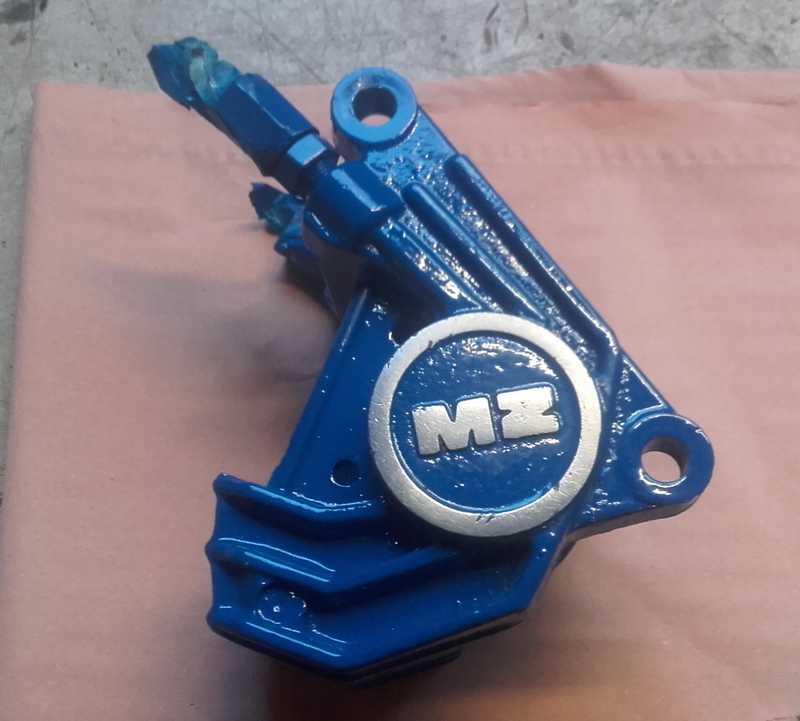

    bon aujourd'hui je remets l'etrier avant en etat...ca avait tendance à gripper sur les longs freinages,la durite etait bien craquée,plus de caches poussière aux pistons et les plaquettes couinaient...
    démontage sans douleur,y'a pas mal de merdasse malgré une purge lors de la remise en route:
    mon etz de 88 - Page 3 Etr110
    toilage des corps et des pistons,remplacement des joints,remontage des pistons avec les caches poussière neufs
    mon etz de 88 - Page 3 Etr210
    mon etz de 88 - Page 3 Etr310
    mon etz de 88 - Page 3 Etr410
    et rafraichissement de la peinture avec la couleur de la bande ca fait un rappel (et j'avais plus de noir...)
    mon etz de 88 - Page 3 Etr510
    demain purge et essai!

    Message  luna le Mar 18 Juil 2017 - 20:23
    ayé remonté avec durite et plaquettes neuves,y'a pas photo le freinage est carrément mieux.
    mon etz de 88 - Page 3 Etrfin10
