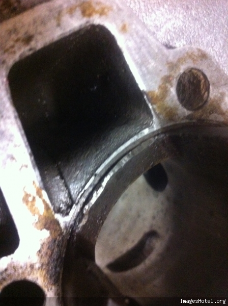

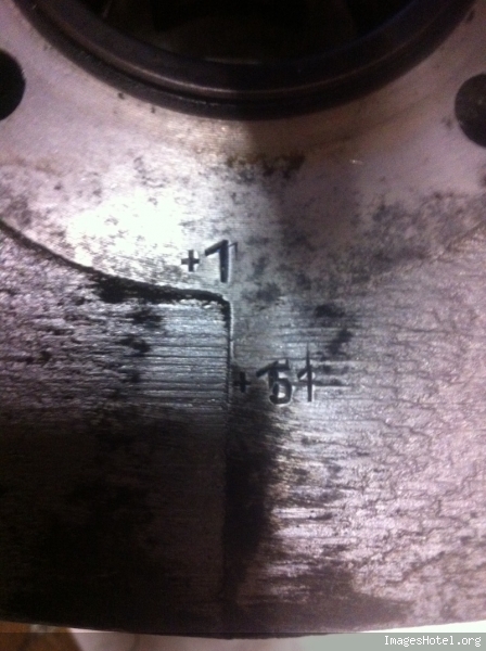

    j'ai acheté  un piston (51,97) avec l'axe et la cage a aiguille neuve ...(j'ai poussé les aiguilles qui étaient coincées a linterieur de la cage )
    J'ai nettoyé le cylindre et a l'embase il y'a deux numéro??
    Le cylindre a t'il était retouché?
    Sur la deuxième photos on peux voir que c'est bouffé !
    C'est une usure qui peux être cause d'emmerde ou pas??
    J'ai aussi controlé l'axe du piston qui est de 15,0mm
    Les deux trous du piston sont plus a 14,9 mm donc je suppose qu'il faut rétrécir l'axe au congèl?
    j'vous mets des photos

    Nombre de messages : 7794
    cylindre piston 125 etz Empty Re: cylindre piston 125 etz
    Message  bevilacqua le Dim 5 Nov 2017 - 17:07
    le EM 125 a +1 donne une cote de nominale en mm de 52.01 donc le piston lui et de 51.98 jeu de montage  0.03 mm
    un piston EM 125 peu avoir 0.09 mm de jeu au montage ??? pour le maxi
    avec un 51.97 cela donne 0.04 de jeu .... verifie ton jeu a la coupe des segments ... là c est important doc
    bon courage main

    Message  zitoun le Dim 5 Nov 2017 - 17:21
    Tu peux sans crainte remonter ton piston, tu es dans les côtes yessss No stress
    Pour la petite cassure, un coup de lime et basta yessss
    Pour remonter le piston il faut chauffer celui ci et non refroidir l'axe No toujours chauffer l'alu en priorité, il se dilate beaucoup plus que l'acier main d'ailleurs mon mécanicien "mécanique générale" m'a dit que ça ne servait à rien de mettre au congélo de l'acier, il a mesuré et pas de différence No par contre en chauffant c'est beaucoup mieux coole c'est ce que je fais maintenant par exemple pour enfiler un roulement sur le vilo, tu chauffe la bague intérieur et zou ça rentre tout seul coole
    Bon courage yessss
