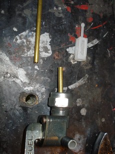

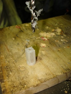

    je me suis attaqué a la réfection du robinet essence.
    Démontage complet , nettoyage des orifices. filtre et tuyau de réserve foutu.
    Voici quelques images qui pourront servir à d'autres, notamment pour le remplacement du tuyau de niveau de réserve, et du filtre.
    Le tuyau est un tube en laiton de diamètre 4 enfoncé en force avec un marteau en plastique, le filtre est un filtre pour pistolet peinture. C'est simple à faire.
    Seul le joint torique a l’intérieur peut être plus difficile a trouver puisqu'il doit être compatible hydrocarbure. Par chance j'en avais acheté il y a quelques années quand je remettais en état une 75/6 de 74.
