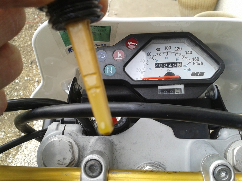

On ajoute l'huile neuve : pratique, l'orifice de remplissage maintient l'entonnoir et on a plus qu'à verser..
Le niveau est facile à établir (bien plus que sur les bagnoles) !
Et voilà ! Le bouchon de remplissage en place, le moteur tourne plus régulièrement qu'avant et tient bien son ralenti !
