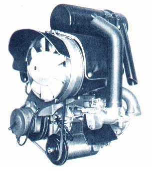

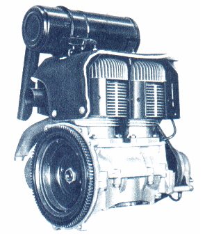

    Tu veux arriver à ça ?
    trabant 601  M2
    trabant 601  M3
    Attention, il y a des outils spéciaux :
    trabant 601  AbzieherSchwungrad
    Pour  arriver à l'intérieur, ça promet du sport :
    trabant 601  2-2
    trabant 601  2-3
