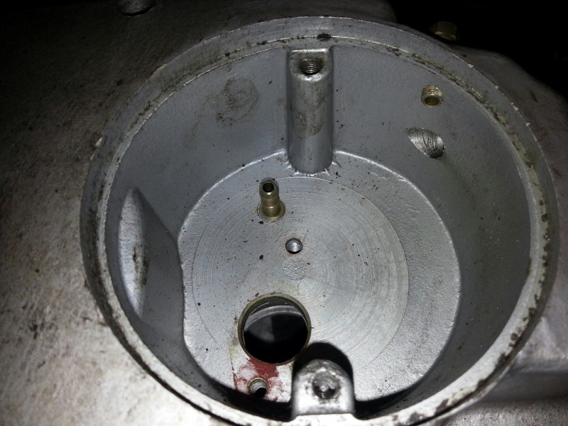

    sur ma 125 etz jai envie de supprimer la pompe a huile , q'en pensez vous??
    pompe a huile Dscf5420
    est ce raisonnable frappe

    il y a -t'il des precautions a prendre , il faut retirer la pompe puis boucher son emplacement et au niveau du raccord bandjo comment on opere

    Bonjour, j'ai parfois supprimé la pompe sur des ETZ. C'est plus enquiquinant de faire son mélange mais si on ne roule pas beaucoup .....
    la pompe mikuni fonctionne très bien, il faut juste regarder qu'il n'y a pas de bulles d'air dans le système, ni sur l'alimentation du reservoir à la pompe, ni sur la sortie qui va vers la base vers la base du cylindre.
    Il faut aussi regarder que les repères sont bien en face et régler avec le tenseur de cable de pompe.
    Il faut aussi vérifier le cable de temps en temps.
    Si tu veut la virer , je bouche toujours le trou du carter avec une plaque métallique et un joint papier de pompe pour étancher. Je bouche le trou à la base du cylindre sur le carter en mettant une vis identique à celle qui y est mais pleine et je remet les deux joint cuivre pour une bonne étanchéité

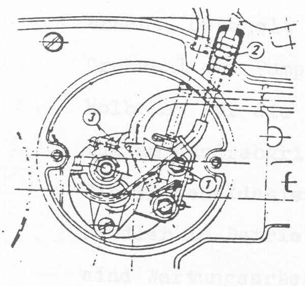

    ETZ 125/150 :
    pompe a huile Mikuni11
    ETZ 250 :
    pompe a huile Mikuni10
    1. Vis de purge
    2. Vis de réglage du câble
    3. Repère du point de réglage

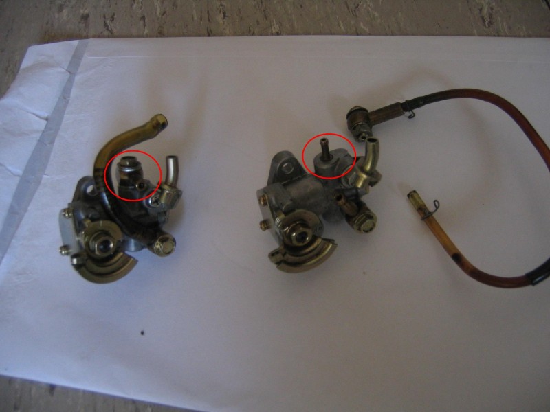

    pompe a huile Empty Sources de panne ...
    Message  samyb le Sam 15 Juil 2017 - 17:28
    Durite usée ...
    pompe a huile Durite10
    Casse de l'arbre de la pompe :
    pompe a huile Arbre_10
