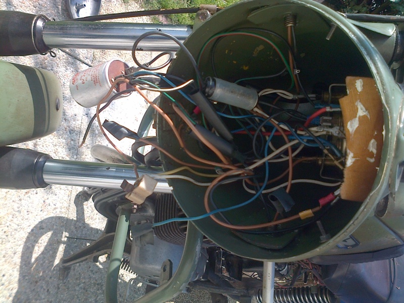

    En mettant une batterie neuve je constate, que le feu stop arrière ne fonctionne pas et que les clignotants avant non plus, je constate aussi aucun point d'éclair à la bougie....
    En démontant le phare ainsi que les caches latéraux...je constate que l'ancien propriétaire avait refait tout le circuit à la sauce.... me voilà dans de beaux draps... un fusible à la place de deux dans la compartiment à fusible, par contre j'en trouve un dans le phare aligné avec une "bobine" ? Je passe le testeur sur différents câbles et tout sonne, par exemple fil klaxon et fil feu arrière.... un bowdel mes amis...

    Bon à force de passer le testeur de partout y'a une masse partout...
    Je me demande si je ne me lance pas dans la rénovation complète de l'électricité de la petite. Je trouve facilement des kits complets sur internet TS-/281030661282?pt=Motorrad_Kraftradteile&hash=item416ebb94a2 http://cgi.ebay.fr/Kabelsatz-Kabelbaum-MZ-TS125-TS150-TS-/281030661282?pt=Motorrad_Kraftradteile&hash=item416ebb94a2
    Je me tate... vos impressions ?

    Il est possible de remplacer tous tes torons, des kits existent.
    C'est la meilleure façon d'apprendre, mais il va falloir t'armer de patience et acquérir un multimètre.
    Attention, les notices sont parfois en Allemand et les schémas en noir et blanc !!! (pas facile donc).
    A première vue, tes fils ont l'air en bon état, essaye de t'en sortie comme cela (enfin, ce n'est que mon point de vue), attends d'autres avis.
    Pour la remise en route des organes, il faut y aller petit à petit avec une batterie et un fusible opérationnel.

    pareil pour moi le faiceau resterai en place un bont porte fisible un regulateur electronique et c ets partie salut

    - Testeur sur tous les fils pour voir où ça v- J'ai résolu le problème de la masse qui parasitais tout !
    Je ne sais comment j'ai juste voulu démonté les masses emboitées en partie basse du carénage de phare.
    - Du coup j'ai corrigé tous les bugs liés au phare avant et des quatre clignotants (par contre j'ai pas réussi à les faire clignoter...)
    - J'ai encore deux soucis, tester le klaxon (le klaxon que j'ai acheté ne semble pas fonctionner alors que le testeur lui capte bien 6v en sortie de fil quand je presse le bouton), et arriver à me démerder pour le feux stop arrière. J'ai l'impression que l'ancien proprio l'avait viré j'ai juste le feu rouge voyant... Il faut que je me démerde à ajouter une nouvelle ampoule.

    Ce circuit a l'air en bon état; hormis les clignotants qui se surajoutent au circuit électrique, celui-ci est très simple, 4 câbles:
    Un rouge (ou rouge et vert) qui va du porte-fusible au contacteur avant; c'est le +
    Un noir, qui va du contacteur à la bobine et au contacteur de stop; c'est le + contact enclenché.
    Un bleu et vert, qui va du régulateur au contacteur; c'est le + pour rouler batterie déchargée et le contrôle de la charge
    Un gris pour le circuit de veilleuse.
    J'oubliai le câble marron (tous les marrons sont des masses)qu'il est quand même conseillé de brancher.
    Pas trop compliqué à contrôler ou à réparer! zen
    Merci pour ces explications !
    Dites moi je ne trouve pas à quoi servent la bobine et le support de résistance installé dans la cabine de phare. L'installation faite et celle présente sur le schéma electrique ne correspond pas ! C'est la centrale à clignotant ?
    la petite verte en rénovation TS 125 1975  Empty Re: la petite verte en rénovation TS 125 1975
    Message  Jean Marc Mar 23 Avr 2013 - 18:26
    Effectivement la "bobine" grise est la centrale clignotante, généralement insérée dans une mousse protectrice zen

    Message  Gargantuaz Dim 12 Mai 2013 - 19:07
    Pour actualiser ce sujet !
    Nouvelle acquisition d'un TS125 année 1985 bon ça va pas aider pour terminer la verte NVA....
    la petite verte en rénovation TS 125 1975  Img_2010
    Pour la verte :
    - Ajout du régulateur électrique par Made In Franky ! Ça démarre au poil... Par contre pas voulu aller plus loin sans régler ce soucis de fuite d'huile lié aux joints spi...
    la petite verte en rénovation TS 125 1975  Img_2011
    Pour la jaune :
    - Décrassage complet de la machine
    - Démontage et décrassage du carburateur à l'essence
    - Changement du frein avant qui était mort
    - Changement du rotor
    - Réglage sur la vis d'embrayage côté carter allumage (la moto ne vole plus quand je passe la 1er par contre ça craque....) si quelqu'un peut m'éclairer dessus
    - Faux que je règle maintenant l'allumage qui je pense constitue un problème sur ses difficultés à démarrer, éclair jaune, elle s’étouffe etc...
    Nombre de messages : 6216
    Message  franck Dim 12 Mai 2013 - 19:16
    Vérifie déja que l'ensemble produit une belle étincelle (prépare toi une bougie spéciale vérif avec un écartement de 5mm et vérifie que tu obtiens toujours une étincelle. (pose tous simplement ta bougie sur la culasse et fait tourner manuellement le villebrequin : évite de toucher la bougie !!)
    J'écris bien : 5mm lol
    Ensuite en cherchant bien sur le forum, tu trouveras toute les infos pour régler ton rupteur (chameau jaune nous a fait un excellent topic sur le sujet).
    Bon courage
