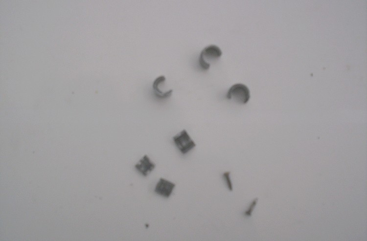

    Autre bonne surprise en nettoyant le carter de pignon d'entrainement : des débris de ce qui me parait étre des entretoises, mais là, je laisse les experts m'en dire plus, il y avait méme 2 minuscules clous de tapissier affraid .
    Rénovation 125 TS Forum10
    Rénovation 125 TS Debris10

    Il s'agit surement de morceaux de rouleaux de chaine, ça arrive assez souvent avec la qualité médiocre d'origine.

    Tu peux prévoir une chaine aussi, les débris en demi cercle ça provient d'elle (les clous???) attention de bien prendre la bonne taille, pas trop large,

    Tu as tout a fait raison (ce dont je ne doutait pas), en continuant le nettoyage et après démontage des protections de chaine, j'ai pu voir qu'il manquait plusieurs rouleaux de chaine, d'ailleurs, il en restait encore plusieurs morceaux dans la graisse, c'est à ce demander comment il n'y a pas eu de dégats sur le PSB et sur la couronne.
    Super, avant de savoir d'où ça venait, je me disait : pas bon, je respire mieux, une chaine à changer, c'est pas si dramatique que ça.
