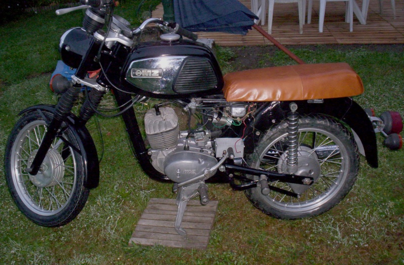

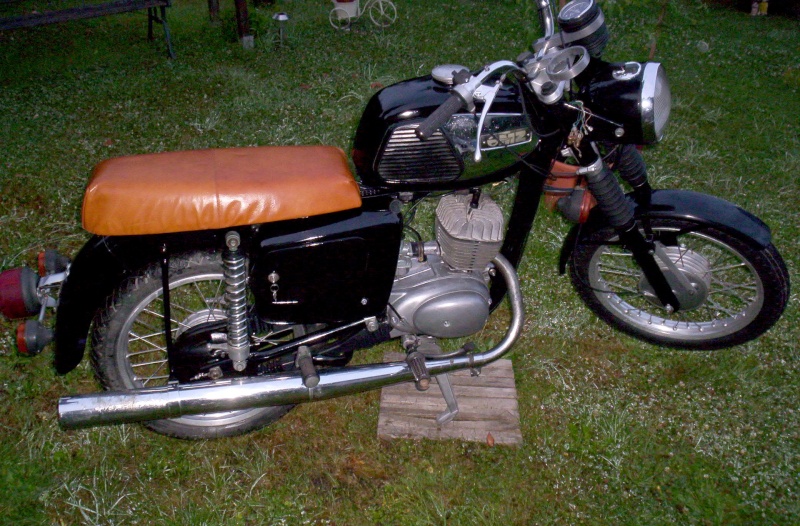

    Salut à Tous.
    J'ai pas eu tout le temps disponible pour me consacrer à la rénovation de ma machine, mais ça à pu avancer quand méme un peu.
    Commande de piéces et peinture.
    Peinture pas terrible, mais bon ! vu ce qu'elle était avant ça, finalement je vais me contenter du résultat.
    Réfection de la selle avec un cuir (ou presque Suspect ) récuperé sur un vieux canapé.
    J'ai commandé une batterie.
    Le compteur n'était pas récuperable ainsi que son cable et il manque un flasque de roue, ça va attendre un peu fric

    elle est presque noir
    mais applaudissement  ça prend forme
    sinon cela tourne ???? tu as confiance dans l'électricité MZ lol lol lol

    pour le flasque de roue av ,pas sur!
    les derniers modeles de TS en etait depourvue je crois ?
                                                                                 confus
    ta machine porte les clignotants en bas
    et les ecrous de tubes de fourches possedent un cache plastique
    ca peut laisser penser que ce soit les dernieres annees de fabrication des TS?
    bonne restauration   applaudissement

    bevilacqua a écrit:bjr
                                                                                 confus
    Si ça monte ainsi, Bevilacqua a certainement raison!zen ; en effet, le flasque sert d'entretoise pour l'immobilisation des roulements de roue; il y a 2 types de flasque: épaulement long (ETS et ETS/1), épaulement court pour les TS; la longueur de l'épaulement sur la broche est en rapport avec le flasque monté (ou non) sur le modèle!zen
    De plus, le feu AR est du type ETZ; ça confirme qu'il s'agit des tout derniers modèles de TS?quoi

    michelts a écrit:elle est presque noir
    La batterie va étre en place demain vendredi, pour la confiance dans l'électricité MZ, ma confiance va aller jusqu'à l'essai lol
                                                                                 confus
    Merci pour cette précision, elle est de Aout 83 merci2

    Mise en place de la batterie + une bonne trentaine de coups de kick et autant de foirages de pieds, rien, normal le robinet d'essence était fermé Suspect
    Enfin le moteur tourne, il tourne méme bien.
    Essai sur la route : pas mal du tout.
    Par contre, légére fumée du régu, je mets ça sur le dos du petit coup de dégripant que je lui est mis, mais si quelqu'un à une autre explication ?
