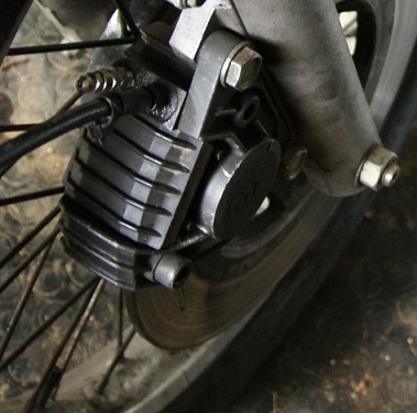

J'ai testé la vis de purge de frein STAHLBUS, elle est équipée d'un système de clapet anti-retour à bille qui évite d'avoir à resserrer la vis après chaque pompage, la purge s'effectue en quelque secondes, pour le remplacement total du liquide de freinage il suffi d'y brancher un système d'aspiration et le remplacement s'effectue également en quelque secondes.
L'installation est très simple, on dépose l'ancienne vis et on la remplace par la nouvelle
Bien sur c'est loin d'être indispensable mais pour un peu moins de 30€ quel confort.
