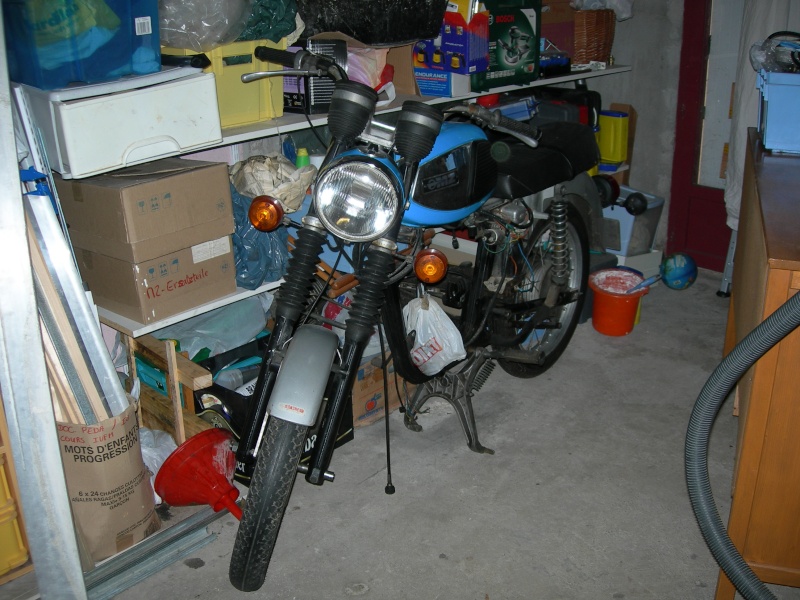

    Message  meuzeu Mar 15 Sep 2015 - 19:27
    Ca y est, c'est parti !
    Depuis Celles sur Belle, je piaffais d'impatience pour me mettre à ma TS. Je l'avais un peu lavée il y a un ans quand j'avais ressorti la ETZ250 du fond du garage. Mais elle y était retournée.
    Hier matin et cet après midi, j'ai réarrangé le garage pour qu'elle soit bien accessible pour sa remise en route (tout en restant dans son jus).
    J'ai presque tout retrouvé, le moteur, le pot, les caches latéraux mais impossible de remettre la main sur le couvercle de la boîte à outils. grr
    :zen:j'ai encore quelques mois pour ça car mon emploi du temps de cette année va me laisser moins de temps que l'an dernier pour l'ETZ. Ca va évoluer doucement ...
    Quelques images de la belle :
    de gauche
    renaissance d'une TS125 de 1985 201_so10
    de droite
    renaissance d'une TS125 de 1985 203_au10
    et le moteur plein d'huile depuis 1988 ...
    renaissance d'une TS125 de 1985 204_le10
    Voilà pour cette fois !

    bjr MeuZeu, chouette boulot.
    Dis moi, c'est quoi le bouquin derrière les photos, m'a l'air bien complet et détaillé ça quoi
    C'est une publication de l'amicale MZ ?
    Bon courage !
    ps : sympa ce bleu clair, mais en se retrouvant comme ça à poil, t'as pas peur qu'elle rougisse la Schtroumfette ?? affraid
