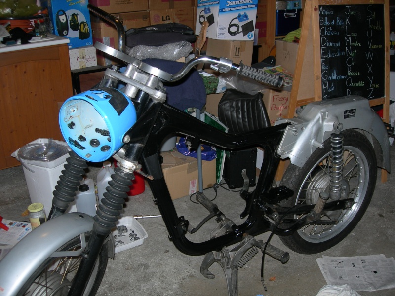

    Message  meuzeu Mer 30 Déc 2015 - 14:26
    Bon, n'y tenant plus, j'ai profité ce matin de l'amélioration de ma tendinite pour me mettre un peu à ma Schtrumpfette. Du travail léger quand même, je ne manipulais la pince à sertir que de la main droite et du genou !
    J'ai remis en place le contacteur et son nouveau cache et installé une barrette de connexion du même type que ceux de l'ETZ (3 connexions doubles et 2 simples). Je vais l'utiliser pour les clignotants et le témoin de point mort :
    renaissance d'une TS125 de 1985 - Page 3 238_co10
    Au cœur de l'électricité, j'ai mis en place le régulateur Vape-Powerdynamo et l'assistance transistorisée de Franck. La bobine est une Zwotec et le porte fusible est moderne. La batterie toujours vide date de ... 1988 !
    renaissance d'une TS125 de 1985 - Page 3 237_no10
    Bon, la suite lundi prochain ... ou avant si je ne suis pas raisonnable !
