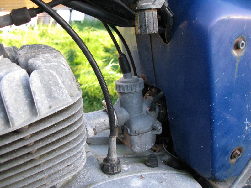

    J'ai trouvé une 125 TS sur le CoinCoin pas trop loin de chez moi et à petit prix.
    C'était surtout pour le porte-bagages et pour pièces, car le moteur est bloqué.
    Les gens l'ont laissé dehors sans protection pendant plusieurs années et elle en a beaucoup souffert No (attention, les photos sont trompeuses).
    J'ai déculassé et constaté que le piston est bloqué dans la chemise par la corrosion (et toujours collé après une semaine avec dégrippant)... par contre le bas moteur me semble plutôt en assez bon état...
    Une nouvelle à la maison : une 125 TS moteur bloqué  Img_4713
    Une nouvelle à la maison : une 125 TS moteur bloqué  Img_4714
    Une nouvelle à la maison : une 125 TS moteur bloqué  Img_4712
    Une nouvelle à la maison : une 125 TS moteur bloqué  Img_4711
    Qu'en pensez vous ? Quelques petits conseils pour voir si ça vaut la peine d'entreprendre une remise en route ?
    D'avance, merci2

    ceci dit, pour rouler, le piston bloqué, c'est plus grave qu'un carton qui manque !!... joker
    ...je n'incite pas à rouler dans l'illégalité,je veux surtout dire que ce n'est pas lui qui te demandera le plus de boulot, bien sûr  yessss  !!

    Pour la CG après vérif, on à coché ça :
    Présence du certificat d'imatriculation : non
    Raison : perte
    Ca me facilitera la demande de CG ? ... c'est vrai que c'est quand même mieux pour rouler  sourire
    Sinon, j'ai été refaire le niveau de dégrippant dans la chemise (mais il n'avait pratiquement pas bougé), et j'en ai profité pour faire une petite photo.
    Ca me semble moins pire que ce que je pensais, ça devrait aller pour sortir avec le système conseillé par Jyva28   coole
    Une nouvelle à la maison : une 125 TS moteur bloqué  Img_4715
    Les deux goujons du bas sont venus lorsque j'ai enlevé la culasse.

    Une fois le dispositif de pression en place et en tension, un petit coup de décapeur thermique ou de chalugaz sur le cylindre aide bien à faire venir le système... Tu peux sans problème chauffer jusqu'à faire fumer le dégrippant.
    Et le dégrippant, c'est bien mais parfois du liquide de frein est encore mieux !

    alors ma méthode a moi perso vu le prix d un cylindre tu decoupe et je t en fille un si tu me promet de la faire revivre j aime bien c est couleur je regrette toujour ma ts bleu
    1er etape liquide de frein dot 4 3 jour
    2 emme etape tu chauffe (ne pas respirer faire sa dehors )
    3 emme etape wd40 3 jour (entre chaque etape tu souffle et nettoie le cylindre
    4 etape
    faire une tube en laiton du diametre du piston concave pour ne pas niké le piston
    une plaque percer au 4 trou de tas culasse et tu vis ton les jour
    sa marche d enfer j ai sauver des moteur gripper depuis 30 ans tout se répare avec de la patience
    bon courage je ferai un tuto des que j ai du temps

    Et bien une méthode qui à parfaitement fonctionné :
    Je n'ai touché à rien de tous l'hiver, et ho joie, le dégrippant à fait le boulot à ma place, aucun souci pour sortir le cylindre...
    Comme quoi, des fois, faut prendre sont temps joker
