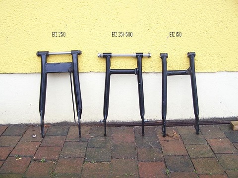

    Message  Jef Dim 9 Juil 2017 - 11:58
    side - side 251 ETZ  - Page 6 Bras10
    Le bras de 250 est nettement plus adapté au side que celui de 251
    side - side 251 ETZ  - Page 6 Empty Re: side 251 ETZ
    Message  Invité Dim 9 Juil 2017 - 12:55
    Jef a écrit:side - side 251 ETZ  - Page 6 Bras10
    je ne sais pas didier mais je possede un bras arriere de 125/150 etz si ..tu en as besoin ou si il peu te servir ?
    pas de soucis ...il est a toi .... j ai pas mieux pleur 2

    Message  Jef Dim 9 Juil 2017 - 15:11
    Au moins ça c'est costaud, la mésaventure à Didier m'a fait réfléchie, comme aujourd'hui j'avais soudure, j'ai modifié un bras qui n'est pas près de plier
    side - side 251 ETZ  - Page 6 Bras_o10
    Nombre de messages : 6414
    Message  didier17 Dim 9 Juil 2017 - 15:16
    non de diou, celui ne mollira pas fou 2
    maintenant qu'est ce qui aurai fait fusible avec un bras comme ça
    Nombre de messages : 6014
    Message  Jef Dim 9 Juil 2017 - 15:24
    didier17 a écrit:non de diou, celui ne mollira pas fou 2
    Les rayons je suppose
