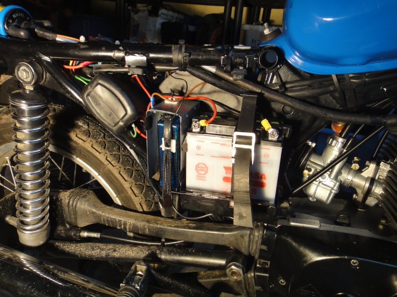

Mais, voulant virer le rupteur (réglage chiant et sensibilité à l'humidité et au futur jeu du bas moteur) et ayant un capteur magnétique MZ à disposition j'ai opté pour l'IGMZ de Franck en version capteur magnétique .
Petites modifs du boitier :
- Collage à l'époxy des 2 condos .
- Amortissement du quartz avec de la "Pattafix" (souvenir de bidouillage de lecteur CD pour baisser le jitter) .
- Étanchéifier les passages de fils du boitier avec de la néoprène (parce que c'est le Nooord et qu'il pleut

Fabrication d'un support en alu .
Calage de l'allumage à 2,7 mm et roule ma poule .

Ensuite suppression du support en alu pour en fabriquer un en tôle rivetée qui blindera de la THT et protégera de l'humidité .

Pour éviter les mauvais contacts coté capteur, torsader un 2eme fil, charger à la soudure, sertissage et epoxy coté isolant (et plus aucuns problèmes) .
Les
- Le boitier fonctionne nickel (après blindage et modif des fils coté capteur) .
- Les différents réglages d'avances via les micro switchs se ressentent bien à la conduite (sauf à bas régime ou s'est plus subtile ...) .
- Bien vu la LED rouge qui matérialise le point d'allumage (et une éventuelle défaillance coté cablage ou capteur) et facilite le calage de l'allumage .
