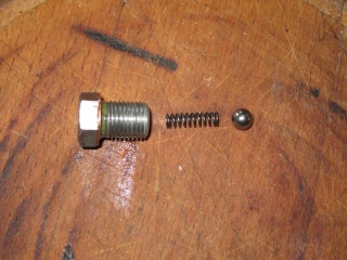

    cherche desperement mes 4vitesses Img_3710 après la réfection de mon moteur  j'ai un gros soucis avec le passage des vitesses ;j'ai bien mis au repères l'arbre de sélection, j'ai un doute sur le modelé de verrouillage . si quelqu'un peu m'éclaire de sa science merci2 cherche desperement mes 4vitesses Img_3912

    Je ne m'y connais pas en 4 vitesses, mais c'est comme ça sur les 5 vitesses.
    cherche desperement mes 4vitesses Empty Re: cherche desperement mes 4vitesses
    Message  jyva28 Lun 2 Mai 2016 - 18:49
    Le verrou à bille ne sert qu'au point mort.
    A la limite on peut même le supprimer car il n'intervient pas dans le passage des vitesses.
    Si tu as un problème de ce côté je pense plus à un souci de fourchettes ou de calage.
    Les fourchettes peuvent avoir été tordues ou simplement inversées au remontage.
    J'en parle par expérience !

    merci2 pour les réponses rapide. je sens le démontage grr je penser que les fourchettes n'avaient qu'une position!

    En fait, si j'ai dit "inversées" ce n'est peut-être pas le bon terme.
    Je voulais plutôt dire "interverties"
