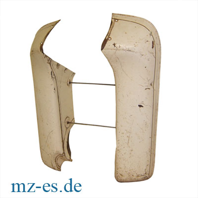

    j'ai ceux - ci à remonter, mais je me doûte de leur "re- montage"
    je ne sais pas ce qu'il leurs manque afin de bien remonter les deux câche-genoux
    et comment

    voici le montage sur une es/1, ça va te donner une idée
    side - mz 250 es/2 avec side - Page 2 Tablie10
    pattes de fixation inférieures
    http://ersatzteileshop.mz-es.de/epages/es10593866.sf/de_DE/?ObjectPath=/Shops/es10593866/Products/mz-es-o447
    caoutchoucs bas pare jambe
    http://ersatzteileshop.mz-es.de/epages/es10593866.sf/de_DE/?ObjectPath=/Shops/es10593866/Products/mz-es-n648c
    il y a 2 tiges filetées pour tenir l'écartement
    side - mz 250 es/2 avec side - Page 2 Mz-es-10
    et les trous du haut sont pris avec des pattes entre les fixations du réservoir et du phare
    side - mz 250 es/2 avec side - Page 2 1200px10
    tous les détails ici
    http://www.oldmotoautoforsale.hu/en/elado-jarmuvek/mz-trophy-es-250-2
