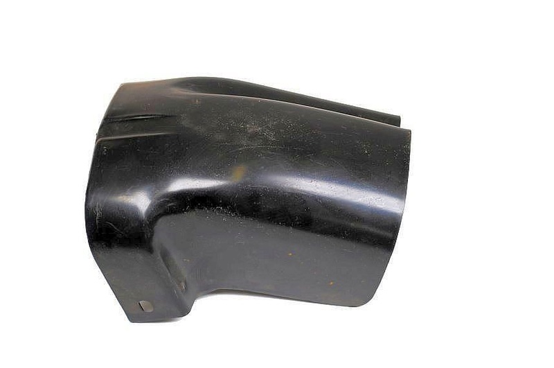

    Idem pour le bout de plastique à la base du garde boue arrière, pour un coût également dissuasif : 35€ !!!!
    une petite nouvelle de 73 - Page 2 Hinter10
    https://www.ebay.de/itm/Vorderer-Hinterradkotflugel-passend-fur-MZ-TS-125-150/282707735216?hash=item41d2b1b2b0:g:s-UAAOSwWHBaBG64

    Nobru a écrit:Idem pour le bout de plastique à la base du garde boue arrière, pour un coût également dissuasif : 35€ !!!!
    lol
    CETTE pieces est arrivée du morvan l echange avec le maitre du fief movandiou coole
