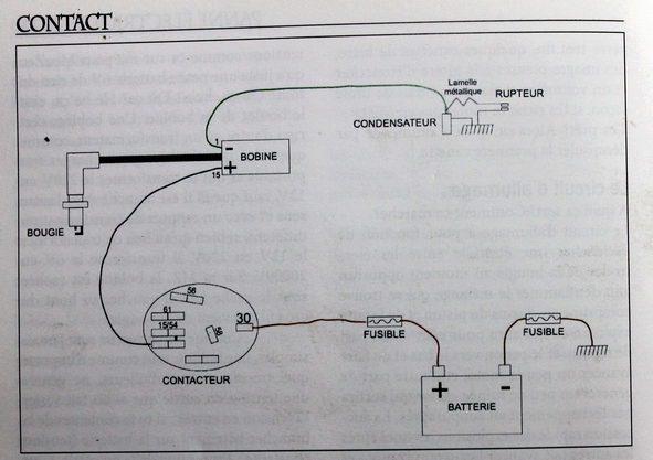

    Message  Claudius Mar 8 Mai 2018 - 12:12
    cadeau de la part de François:
    une petite nouvelle de 73 - Page 4 Img_9214
    ...ou comment faire démarrer une Mz récalcitrante.... avec bobine.

    le circuit au dessus ma permis de demarrée mémére sans passée par le circuit electrique qui est mort joker
    et permis de savoir ou en est le moteur
