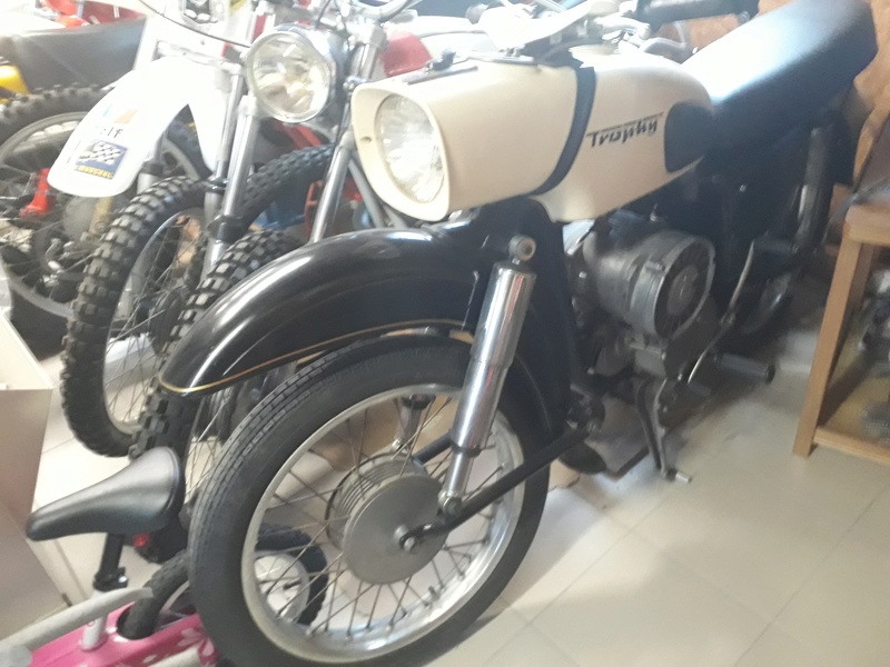

    Bonjour à tous,
    Voilà longtemps que je ne suis pas venu sur votre site. Pardonnez moi ...
    Pour rappel, je suis un MZiste breton (22) possesseur de plusieurs ES.
    Voilà quelques mois, j'ai acquis un modèle un peu original. Il s'agit d'une MZ ES 150 doté d'un ventilateur coiffant le haut moteur. Apparemment, c'est le même moteur sur les scooters IWL troll.
    Selon le vendeur, il s'agirait d'un modèle utilitaire (postes). Le cadre ne semble pas avoir subi de modifications particulières pour recevoir le moteur (bas moteur identique au ES TS).
    Si vous avez d'autres précisions, je suis preneur.
    Bonne continuation.
    A bientôt.
    Laurent

    fais moi des photos du moteur et je te dis ça, j'ai un troll  zen
    le moteur du troll est un rt modifié avec une culasse spéciale et le carter avec la turbine

    La fonction du "ventilateur", c'est quoi : refroidir le moteur ou faire office de turbo ?
    Il est entraîné par un moteur électrique ? par le moteur lui-même ?
    Il fonctionne en continu ? ou est déclenché à partir d'un seuil par thermostat ?

    Et ben, vu le capotage du moteur, c'est plutôt pour refroidir!
    D'ailleurs, tous ceux qui ont rêvé de Flandria ou de Kreidler connaissent ce refroidissement forcé. Et il y en a sûrement eu d'autres.

    Inscription "trophy" trop haute sur le réservoir ...
    MZ ES à moteur troll ventilé Es_12510
    https://picclick.de/?q=MZ+ES+150+Trophy+Tank
