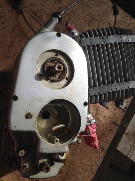

    huile - astuces et huile de coude Empty huile de coude et plus , arrachements des recalcitrants
    Message  gege971 Dim 16 Sep 2018 - 20:40
    bonjour à tous
    t'a raison didier 17 , le boulot est pas caché et en plus résiste
    les bouchons de tubes de fourche , je n'ose pas chauffer sans un feu vert , l'ecrou ou le tube?
    le carter embrayage: je n'arrive pas à enlever la piece du cable d'embrayage mais je ne sais pas si c'est lui qui empeche des retirer le carter ou autre chose
    et enfin le rotor de la gegnratrice.
    j'attends d'avoir enlevé tout ça pour commander des pièces en un tir groupé .
    merci de vos avis et expériences
    gege gwadahuile - astuces et huile de coude Img_2514

    Message  didier17 Lun 17 Sep 2018 - 6:43
    pour le carter, il faut retirer l'écrou qui fait entraineur pour le compte tours
    les écrous de fourches, il faut être 2 avec une rallonge d'1 mètre et un bon bois entre les té pour ne pas abimer la butée ou une clef a choque
    pour le rotor, il faut une tige filetée ou une vis longue de M10 pour l'extraire , ne pas commander le rotor avec des pistes en cuivre , il n'est pas bon (j ai donné, voir p....n de panne )
    il y a des plans à la fin de la rtm pour fabriquer les outils spéciaux
    quand tu vas attaquer l'embrayage, il te faut impérativement l'arrache spécial pour ça
    as tu des docs pour bosser ?
    j'ai des pdf mais il me faut ton mail pour les expédier
    bonne suite

    merci didier 17, rotor enlevé aujourd'hui , je n'avais pas compris le fonctionnement de l'arrache . pour la fourche je vais voir chez un mecano , j'ai essayé avec une grande barre et j'ai plié la barre de de la douille. pour le carter ok aussi , je n'avais pas enleve l'ecrou du compte tour. ça a l'air propre , j'ai ouvert car il y avait un joint blanc type silicone et comme la moto a ete noyée au cyclone mariline en 97 je voulais voir dedans .
    comme dit sfman il manquera toujours un truc à la liste mais là j'en fait une grosse et après je passerai par les copains motard de metrople pour me renvoyer les commandes. pour la dynamo et le circuit electrique (je change tout) j'ai pensé à un alternateur et au systeme de demarrage electronique , moins volumineux à caser, possibilité de suprimer la batterie (ici une par ans avec l'evaporation et comme je roule peu et absent 3 mois) peut etre moins problématique à caler pour l'alumage. ton avis merci
    pour la revue tch j'ai celle d'usine et une autre , pas mal mais les avis du forum aident, c'est pas toujours evident le texte pro.
