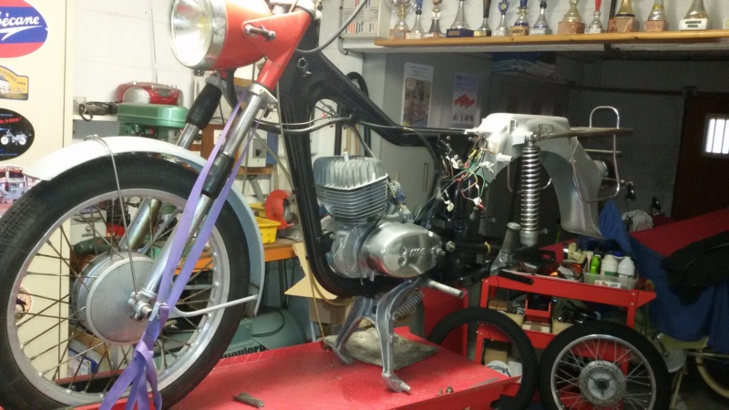

    Petite avancée du jour, remise en place du moteur, et jante arrière chaussée lol
    Je vais me pencher maintenant sur la partie électrique, remplacement des cosses oxydées, remplacement du support fusibles qui est aussi un peu mal en point (oxydation et lamelles de raccordement fragilisées)

    'tin yessss y'a des pros du lustror coole à voir les coupes sur l'étagère..... main

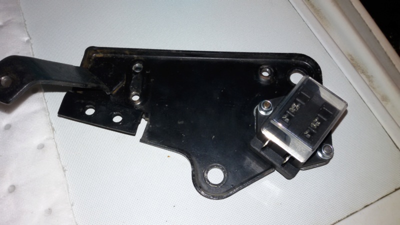

    Lorsque j'ai acheté cette 125 TS ,le klaxon était démonté et les cosses isolées au scotch quoi
    Et pour cause, il ne fonctionne plus, j'ai fais un essai en direct sur la batterie et rien No
    Une solution peut être (à part son remplacement)  quoi
    S'il faut le remplacer , j'aimerai bien en remettre un d'origine (et non pas une mocheté de refabrication), me contacter si des fois vous aviez cela en stock . merci2

    Message  didier17 Mar 30 Oct 2018 - 13:57
    as tu essayé de régler la vis au milieu, c'est elle qui détermine le contact
    j'ai démonté celui du troll, une vraie usine à gaz, il ne marche plus, il fait sauter le fusible douteux et je ne trouve pas de doc sue ce modèle

    Message  meuzeu Mar 30 Oct 2018 - 14:13
    1) Essaye un petit choc sur la membrane en klaxonnant. J'étais parvenu à remettre mon 12V en marche de cette façon.
    2) Klaxon d'origine :
    https://www.gabors-mz-laden.de/index.php/deu/584/38470/c/_/_/?_
    3) Moins cher et assez proche du look d'origine :
    https://www.classicautoelec.com/fr/avertisseurs-sonores-6v-et-12v-klaxon-ronds/3535-avertisseur-sonore-klaxon-rond-diam%C3%A8tre-90mm-6v.html

    didier17 a écrit:as tu essayé de régler la vis au milieu, c'est elle qui détermine le contact
    Regarde à la section "V.5 Hupe" du doc ici : https://pic.mz-forum.com/lothar/Elektrik-en/MZ-Elektrik.htm si tu trouves quelque chose d'approchant
    C'est un "vibrateur électromagnétique" :
    Remise en route de la 125 TS de Dany45 - Page 5 WagnerscherHammer
    qui fonctionne sur le principe du "marteau de Wagner" ou "marteau de Neef"
    ( https://www.systemes-didactiques.fr/doc/catalogues/SD-CAT-Experiences-Physique-Leybold.pdf p. 133 et https://core.ac.uk/download/pdf/50564833.pdf p. 395)
    Regarde déjà les branchements (31b pour le klaxon):
    Remise en route de la 125 TS de Dany45 - Page 5 A206-6
    Puis les contacts et la corosion éventuelle.

    Dany45 a écrit:Lorsque j'ai acheté cette 125 TS ,le klaxon était démonté et les cosses isolées au scotch quoi
    Remise en route de la 125 TS de Dany45 - Page 5 7Dany45-20181030-120355
    j ai bien un stock de 6 v qui ne marche pas celui de memere non plus
    monte du honda XL en 6 il fonctionne
    au bout de ton fil qui va au klaxon a tu du jus sinon change le oups

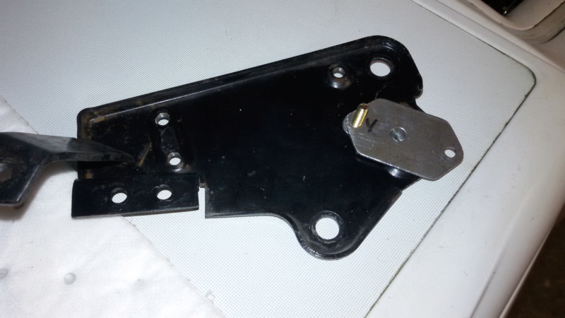

    Je continue la fiabilisation, petite bricole du jour, confection d'une petite platine pour fixer la nouvelle boite à fusible, la place restante sera pour le nouveau régulateur de Franck yessss

    Propre et sans bavure good

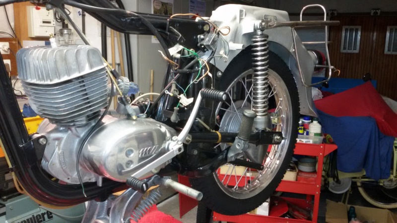

    La roue est remontée, toute la partie arrière est en état,je vais pouvoir maintenant m'attaquer à l'avant yessss

    Magnifique : on croirait des photos prises sur les chaînes de montage de Zschopau !

    À part en achetant une moto neuve, je n'ai jamais eu des jantes et moteurs aussi propres et brillants.
    Bravo.
    Sur le pot de la SM125, j'ai utilisé la moitié d'un pot de Belgom, plein de chiffons et ma patience.

    merci2 à tous pour vos compliments, je suis content que cette machine retrouve un peu d'éclat yessss
    Pour ma part j'ai tout nettoyé à la main sans aucune aide mécanique, simplement du "frotte, frotte" lol avec de la paille de fer 000 et du belgom.
