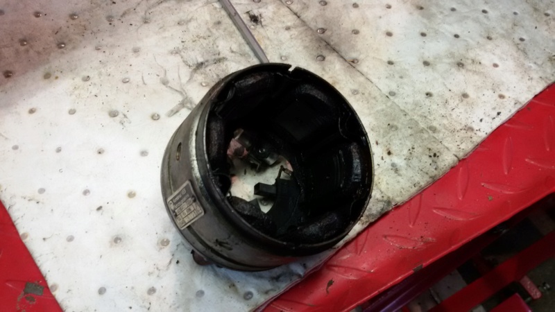

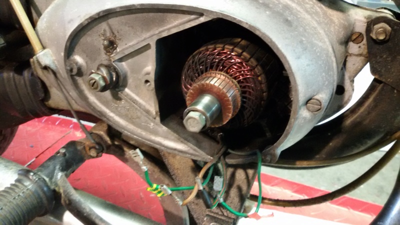

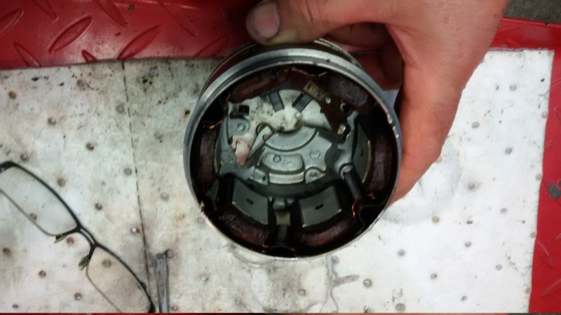

    Je réfléchis et décide de  revoir l'allumage, j'en profite pour nettoyer la dynamo qui je pense en avait grand besoin
    Remise en route de la 125 TS de Dany45 - Page 2 1710
    Remise en route de la 125 TS de Dany45 - Page 2 1810
    Remise en route de la 125 TS de Dany45 - Page 2 1910
    Je remonte le tout, reprend l'avance et cale à 2.5, j'ai toujours une superbe étincelle, mais elle ne veut toujours rien savoir  arg
    Et puis sur un coup de kick un peu plus énergique (je pense du à l'énervement  yessss ), miracle, j'obtiens 2 jolis " pet, pet"
    Est-ce la solution, je serai trop mou sur e kick  quoi
    Eh bien oui c'était bien cela, car après 3 ou 4 coups énergiques, elle à enfin démarrer santé
    Elle fonctionne plutôt bien , j'ai même fais 3 , 4 aller retour devant chez moi, et aucun soucis pour redémarrer à chaud, au premier coup de kick.
    J'ai même fais le petit test de Franck, pour vérifier le fonctionnement du régulateur, RAS aussi, je suis bien dans les valeurs de tensions et le voyant au compteur est éteint .
    Un grand merci à vous tous  merci2

    bon vu l'état de la dynamo, m'est avis que les joints spies sont a changer niveau vilebrequin
