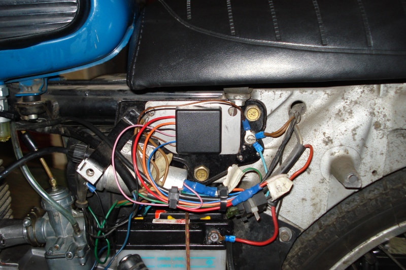

    Soixante cinq MZ TS environ roulent avec un régulateur TS de ma fabrication.
    Cela fait 9 ans que j'ai pondu ce régulateur apprécié de tous ceux qui le choisissent (peu/pas de panne répertoriée à ce jour).
    Ce régulateur, j'ai choisis de le vendre uniquement sur notre forum.
    Pourquoi uniquement sur notre forum, pour une raison bien simple, les platines sont offertes généreusement par des MZistes ce qui me permet de réaliser ce régulateur pour un prix plus que raisonnable (à mon sens en tout cas  lol )
    En 2011 MichelTS s'y était collé
    En 2015  Didier17 nous avait dépanné très généreusement
    Et depuis, je voyais mon stock de platines se réduire comme une peau de chagrin, à tel point que j'envisageais d'en faire réaliser par un pro : après quelques contacts le coût m'avait un peu scotché.
    Et la, aujourd'hui, la chance nous sourit , un troisième mécène va nous dépanner d'un bon stock, ce qui me permettra de produire encore pour de longues années ce régulateur made in TROPHYSPORT.
    Je ne sais pas s'il souhaite que je le cite, mais en tout cas, de la part de tout le forum, je lui dit un grand merci.  amour7  amour7
    Pour ceux qui ne connaissent pas : la bestiole dans son environnement de fonctionnement (merci à Kristof pour la photo) :

    Si quelqu'un a une photo de la bête sur une 250TS, je suis preneur.
    Pour informations, plutôt que de passer en 12V avec une powerdynamo  (coût total supérieur à 250€ + penser à tout passer en 12v !!), une autre solution nettement plus économique  de rénovation consiste :
    - à remplacer le régulateur mécanique par ce régulateur  :  coût 30€
    - à vérifier sa dynamo (j'ai écris un topic sur le sujet)
    - à rénover l'allumage : remplacement bobine/rupteur/fil THT/antiparasite  :  coût 40€
    - à placer une assistance à l'allumage (optimise le couple, supprime le condensateur et réduit la consommation)  : coût 30€
    Bref pour 100€, on obtient quelque chose de fiable et éventuellement de dépannage à faible coût, ce qui n'est pas le cas d'une powerdynamo.

    voilà le régulateur dans son environnement naturel sur la 250 ts-1:
    Mécènes pour les platines de nos régulateurs Rzogul10
    Mécènes pour les platines de nos régulateurs Rzogul11
    et voilà comment la fameuse plaque support s'insère ( sans modif' ) dans les pattes d'origine de la TS1 ( avec la petite mousse qui va bien ...)
    tout ça en lieu et place de l'ancien ...
    Mécènes pour les platines de nos régulateurs Rzogul12
    ( c'est la Franckmania sous cette selle: le boîtier bleu, c'est la fameuse IgniMZ 64 courbes !)
