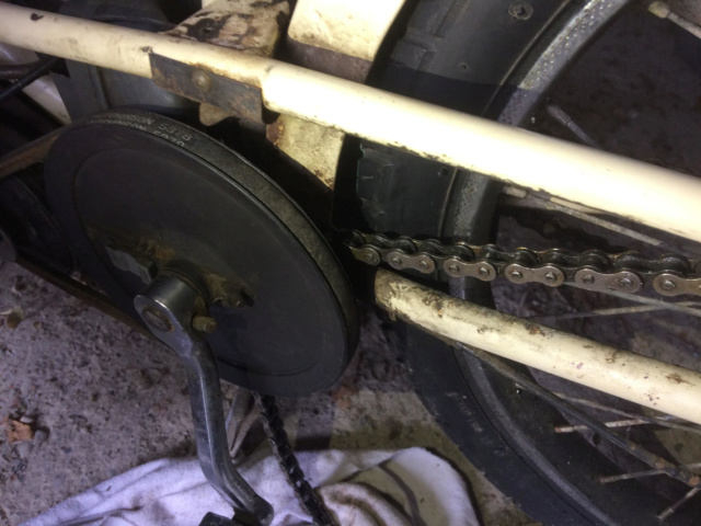

    bjr Le travail sur le 101 se poursuit : ce matin, les jeunes ont installé la nouvelle chaîne (elle était trop longue donc ils ont déterminé le nombre de maillons à retirer, puis utilisation du dérive chaîne pour les virer et remise en place de l'axe.

    va falloir vérifier la clavette de la pédale. doc

    frédo crado a écrit:va falloir vérifier la clavette de la pédale. doc
    joker Oui, on a vu. C'est 'l'oeuvre' de l'ancien propriétaire : le boulon est maté et on tentera plus tard de l'extraire avec un chasse rotule de bagnole.. quand on aura avancé la rénove !
    Aie ! Certaines clavettes de pédalier (le terme technique normalisé est "clavette vélo") sont quasiment inamovibles quand elles sont matées par l'arbre de pédalier... Même au marteau ou à l'arrache-rotule.
    J'ai trop souvent rencontré ce problème dans ma carrière de mécano 2 roues.
    Mais j'ai fini par trouver une solution imparable :
    - percer clavette presque de part en part bien dans l'axe avec un foret de 5 par la partie filetée (7x100), puis à 7. Faire ne sorte que le trou soit assez profond mais ne dépasse pas l'axe du pédalier pour laisser un talon qui recevra un chasse-goupille.
    - engager un chasse-goupille de 6 dans le trou et frapper au marteau.
    Le trou de 7 affaiblit la clavette qui finit par se rétreindre en diamètre sous la frappe et elle sort facilement. Bien entendu il faut ensuite la remplacer ! casquette

    coole Une technique intéressante. A utiliser si la clavette reste bloquée..

    Message  Nobru Dim 27 Oct 2019 - 18:23
    merci2 pour les idées.
    On trouve facilement des rivets diam. 2mm (M2) ; pour le logo, il faut du 1mm ! Les fabriquer ? A partir de quoi ?
