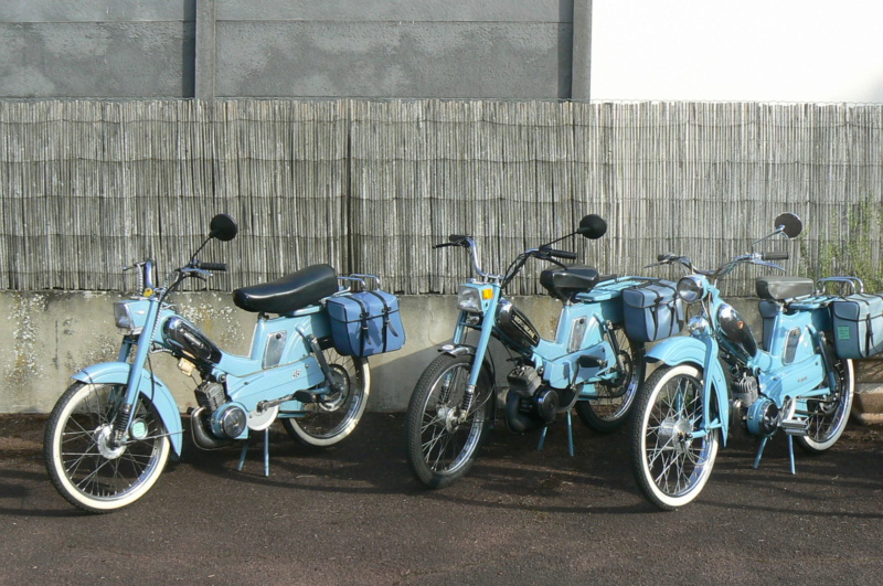

    Message  Daniel S le Vendéen Lun 28 Oct 2019 - 21:57
    Re.
    Oui il faut une pipe de 15 ( et si possible une Malossi...) c'est certain qu'il faut ce qu'il faut pour avoir un engin fiable et qui pousse un peu plus ...et c'est la seule entorse que je fais sur mes 14 Mobylette en parfait état de marche .
    J'attends une nouvelle GAC et la première chose que je ferai c'est de virer le Gurtner même en bon état…
    Le seul bémol c'est qu
    'il est un peu plus bruyant à l'aspiration que celui d'origine... s'il est monté sur un AV 10 il faut agrandir l'entrée d'air ça respire mieux !
    J'ai conservé un seul carbu Gurtner sur mon Mobyx pour la conserver d'origine  !
    A bientôt .
    PS: je suis un pinailleur la preuve...et toutes en parfait été de marche !
