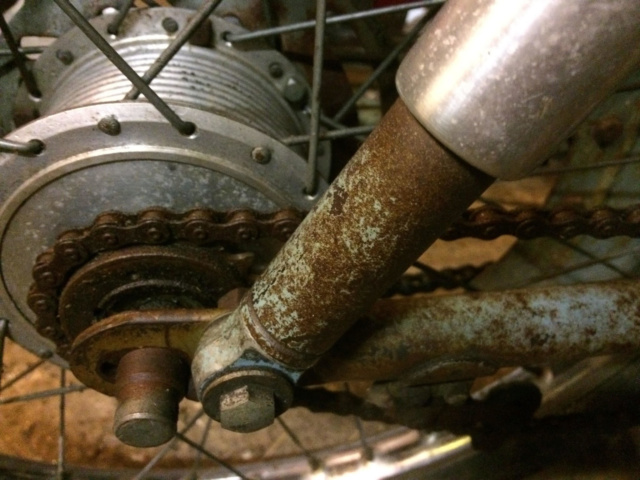

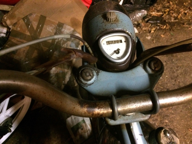

    bjr Sur les mobs aussi, on peut avoir de bonnes surprises ! lol
    Nouvelle Mob ?? - Page 4 Av88s10
    Nouvelle Mob ?? - Page 4 Av88t10
    Nouvelle Mob ?? - Page 4 Av88u10
    Nouvelle Mob ?? - Page 4 Av88v10
    Nouvelle Mob ?? - Page 4 Av88w10
    Vous l'avez compris.. sous une couche "d'on ne sait quoi", la belle couleur bleue de l'AV88 n'a pas complètement disparu ! samba

    Message  Gas23 Sam 12 Oct 2019 - 12:15
    Je vendais (quand j'étais agent Tobek) des bombes de retouche d'origine Motobécane. Avec 2 bombes on pouvait refaire entièrement un cyclo, et cette peinture un peu longue à durcir avait la qualité de celle d'origine ! yessss
    J'ai repeint mes motos avec ça il y a 30 ans et c'est totalement exempt de retour de rouille ou d'éclats, malgré une utilisation quotidienne des bécanes...
    Mais est-ce qu'on trouve encore cette barbouille ? That is the question !

    Message  Nobru Sam 12 Oct 2019 - 20:21
    Gas23 a écrit:Je vendais (quand j'étais agent Tobek) des bombes de retouche d'origine Motobécane. Avec 2 bombes on pouvait refaire entièrement un cyclo, et cette peinture un peu longue à durcir avait la qualité de celle d'origine ! yessss
    Good Question ! lol A propos de la couleur bleue de la 88, c'est carrément la même teinte que le fond d'écran du Forum. Hasard ? diable
    Pour cette 'nouvelle' mob, plus question de penser à la repeindre ; avec de la patience, la teinte d'origine devrait revenir en grande partie. Les parties nettoyées reprennent même un peu de leur brillance d'origine..

    Complètement d'accord avec toi, il faut garder cette superbe 88 dans son jus, paille de fer 0000 + polish et tu vas voir le résultat ange

    bjr Série de photos de l'AV88.
    Le nettoyage progresse un peu et elle est bien sympa cette mob !
    Au vu du bon état des poignées, cette Mobylette a été utilisée avec soin ; avec un peu de dégrippant, le câble des gaz et celui du décompresseur ont retrouvé un fonctionnement nornal.
    Nouvelle Mob ?? - Page 4 Av88y10
    Le phare retrouve peu à peu sa belle couleur.. y a encore du boulot  lol

    Le bleu revient petit à petit : sur les bras de suspension..
    Nouvelle Mob ?? - Page 4 Av88zc10
    Sur le carter du variateur..
    Nouvelle Mob ?? - Page 4 Av88zg10
    ..le garde boue..
    Nouvelle Mob ?? - Page 4 Av88zh10
    ..le bras oscillant... La jante arrière, après un passage à la laine de fer, paraît bien conservée ; ce sera plus compliqué avec la roue avant..
    Nouvelle Mob ?? - Page 4 Av88zj10
    Enfin, le moteur dont la légende dit qu'il est très robuste, n'attend certainement qu'un ou deux bidules électriques à changer pour redonner de la voix !
    Nouvelle Mob ?? - Page 4 Av88zi10
