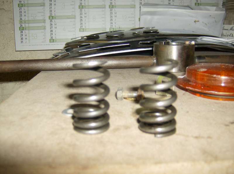

    Petite surprise à l'intérieur, j'y ai trouvé deux petits ressorts supplémentaires, pour voir je les ai rajouté à la mienne....un vrai bout de bois 2010, année cosmétique!! donc toujours du boulot en perspective!!! - Page 2 275268

    C'est quoi exactement ces petites rallonges de ressort, qui connait???
    2010, année cosmétique!! donc toujours du boulot en perspective!!! - Page 2 Mini_256744easystreet_1
    Nombre de messages : 4899
    2010, année cosmétique!! donc toujours du boulot en perspective!!! - Page 2 Empty Re: 2010, année cosmétique!! donc toujours du boulot en perspective!!!
    Message  zitoun Lun 1 Mar 2010 - 12:14
    Jean Marc a écrit:Je vais réessayer en chauffant, en m'entrainant sur les vieux tubes!!
    C'est pour durcir la fourche

    Bon je vous mets les photos des petits ressorts complémentaires....
