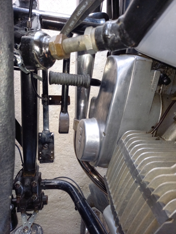

    side - installer un frein par cable sur mon side 20200117
    Mon système
    Juste retourné la biellette d'origine, cable et gaine vtt + pédale séparée (comme sur les vieux tracteurs  lol )
    side - installer un frein par cable sur mon side 20200119

    du coup, on voit pas trop... tu peux te servir des deux simultanément ou séparément, c'est ça?  (comme sur les tracteurs!!...)

    bubob a écrit:du coup, on voit pas trop... tu peux te servir des deux simultanément ou séparément, c'est ça?  (comme sur les tracteurs!!...)
    c'est tout à fait ça !

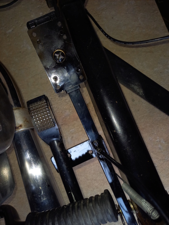

    Profitant du "confinement", j'ai enfin finalisé proprement (j'espère lol )mon système de frein à câble pour le side.
    side - installer un frein par cable sur mon side 20210417
    side - installer un frein par cable sur mon side 20210419
    side - installer un frein par cable sur mon side 20210418
    Les 2 pédales sont couplées comme à l'origine, mais j'ai volontairement fait la pédale side plus longue afin de freiner seulement le panier si besoin (ça peut aider dans les virages à droite).
    J'ai mis 3 tendeurs de câble ( de leviers de vtt), 1 de chaque côté de la chape d'attelage et 1 sur la patte de la roue, comme ça, je peux affiner facilement le réglage.
    J'ai également posé un ressort de rappel (de béquille de mob) sur la pédale side.
