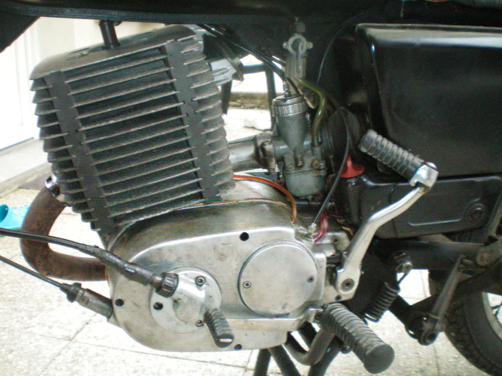

    Le problème ce sont les réparations antérieurs affraid  tout en bleu ou presque geek
    side - La MZ 250 ETZ sidecar de Murielle 100_0667
    side - La MZ 250 ETZ sidecar de Murielle 100_0666
    Comme le moteur "gronde" et pas les kopecks pour le refaire  arg  j'ai mis un vieux moteur que j'avais remonté de bric et de broc en attendant main  juste l'embrayage à récupérer yessss

    Ensuite remise en service des clignos et feu AR yessss  le reste fonctionne je n'y touche pas coole
    Et voilà la bestiole en fonction coole  Maintenant reste le side à remettre en ordre help
