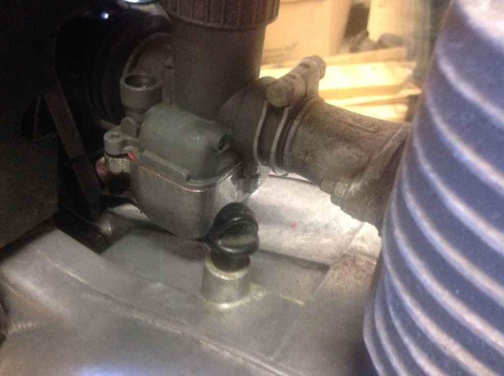

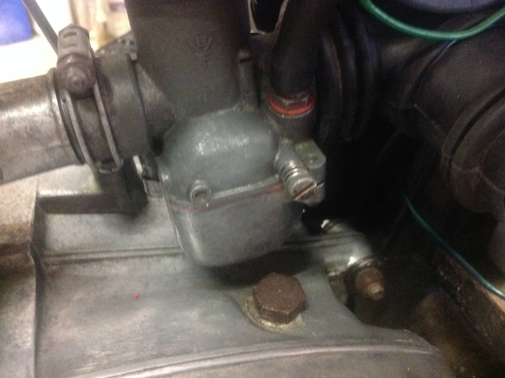

    En revanche quand je suis rentré ce soir j'ai pu constater que de l'essence était sortie du carbu par le trop plein semble t-il...je me demande si le pointeau d'arrivée d'essence dans la cuve est bien étanche...
    Remise en route d'une ETS 125, refection moteur - Page 5 Img_0330
    Remise en route d'une ETS 125, refection moteur - Page 5 Img_0331
    on ne voit pas bien mais c'est luisant d'essence sous le carbu.. pas une mare mais quand même...
    Nombre de messages : 6406
    Remise en route d'une ETS 125, refection moteur - Page 5 Empty Re: Remise en route d'une ETS 125, refection moteur
    Message  jyva28 Jeu 9 Juil 2020 - 22:02
    J'espère que ce n'est pas de la pâte à joint qu'on semble apercevoir sur le joint de cuve, sinon c'est une grosse erreur !
    Jamais de pâte à cet endroit là ! No
    Au serrage, la pâte "esporche" et des particules vont se déliter à l'intérieur du carbu.
    C'est un gicleur bouché à tous les coups . . . arg

    😇 non ce n'est pas de la pâte a joint. je me suis refais des joints papier. Javais lu les divers post sur le sujet... et puis d'origine il n'y a pas de pate a joint...
    Sinon, je vais démonter une x ieme fois mon carbu (je ne compte plus...) mais je ne crois pas trop a ungicleur bouché. Je précise que la "fuite" d'essence ne provient pas des joints mais bien du trop plein du carbu...

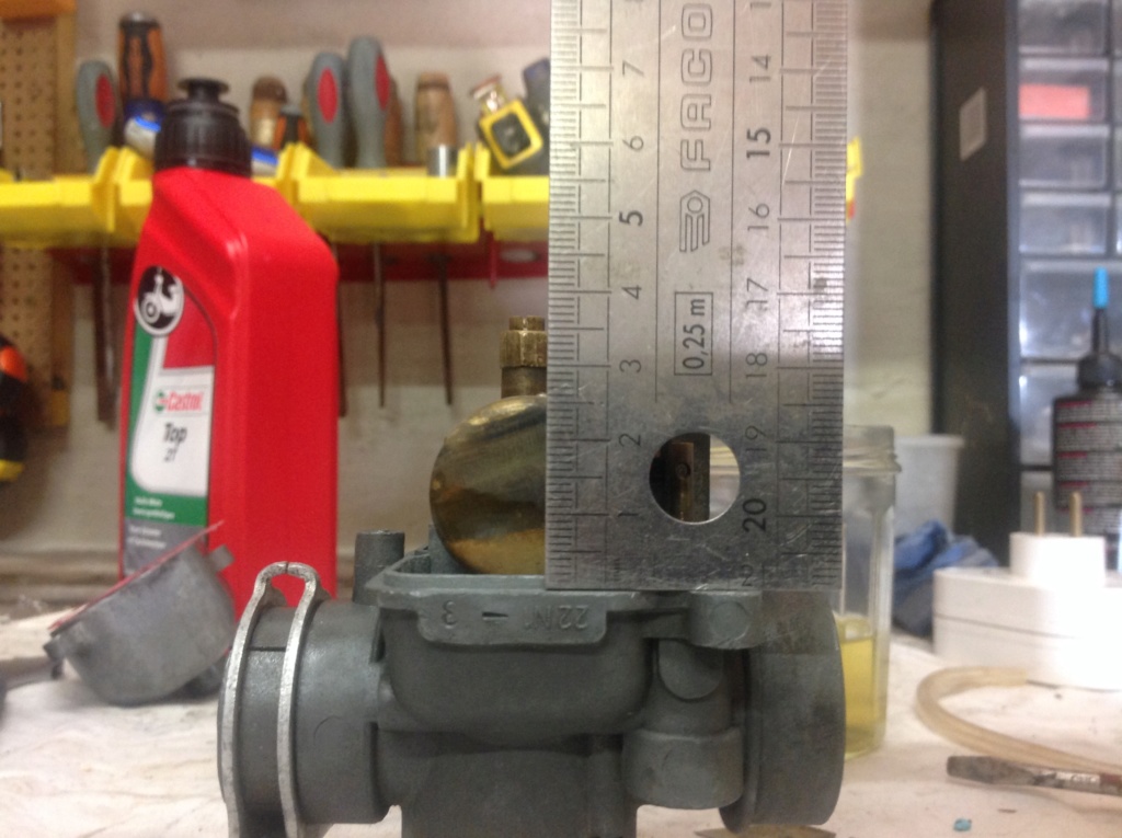

    - j'ai vérifié le starter avec une pige. J'ai pu effectivement constater que le starter ne descendait pas au maximum et qu'il était peut-être gêné par l'évasement de la pastille en caoutchouc. J'ai donc retourné ladite pastille et revissé le tendeur. Maintenant, je suis bien sûr que le boisseau descend au fond. J'ai fait un test. Elle a démarré sans trop rechigner, puis, comme d'habitude, en chauffant un peu (une minute ou deux) j'ai du commencer à tirer sur la manette des gaz pour ne pas caler...Enfin elle a calé quand même 😤
    - Je me suis donc remis sur le carbu. Démontage et contrôle au réglet des positions du flotteur. voici les résultats. Dites mois ce que vous en pensez :
    Remise en route d'une ETS 125, refection moteur - Page 5 Img_0333
    Remise en route d'une ETS 125, refection moteur - Page 5 Img_0332
    Je passe maintenant au test du pot bonne maman (je me bricole une nourrisse) et je vous tiens au courant (au jus...😜)

    Message  oli49 Ven 10 Juil 2020 - 19:11
    Sinon, voici ma durite d'air. Pouvez-vous m'indiquer si sur vos motos, la partie qui va vers le filtre a air (photo 2) ne fait que rentrer vaguement dans le boitier a air ou bien si la partie crénelée est prise dans le trou du boitier a air. Dans mon cas, la durite semble trop courte pour que je puisse la "clipser" sur le boitier. Est-ce que cela peut avoir un lien avec mon probléme ? (je ne pense pas puisque la moto a fonctonné correctement à certains moments...certes courts...😢
    Remise en route d'une ETS 125, refection moteur - Page 5 Img_0335
    Remise en route d'une ETS 125, refection moteur - Page 5 Img_0334
    ps : oui je sais j'aurais un peu de boulot de sellerie aussi 😀

    Message  oli49 Ven 10 Juil 2020 - 20:19
    Mon bouchon est le bouchon d'origine, le joint en liège est parti en petits morceaux il y a un moment... Côté étanchéité je suis tranquille de ce côté là 😄. Mais effectivement j'avais lu que ça pouvait être une cause...
    Bon résultat du test du pot onne maman... L'installation (je crois que c'est bon mais ditesmoi si j'ai faitune erreur, j'ai essayé de suivre letuto de niallof)
    Remise en route d'une ETS 125, refection moteur - Page 5 Img_0336
    Le résultat me semble bon, j'ai les 12mm entre le haut du pot et le niveau d'essence. J'ai pu également constater que lepointeau d'arrivé d'essenceferme bien...
    Remise en route d'une ETS 125, refection moteur - Page 5 Img_0337
    Reste donc la prise d'air sur la pipe et les joints spis...😢
