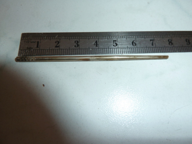

Oui...j'ai pensé à mettre un coup de lime...c'est comme si les crans n'étaient pas assez profonds... Mais franchement c'est un peu nul pour une aiguille neuve...
Sinon, je laisse l'ancienne, franchement, à l'oeil, hormis la profondeur des crans, elles semblent identiques...

longueur diametre conicité ,et diametre a la base du puit ! en fait elle a un plat sur la partie basse !oli49 a écrit:Oui...j'ai pensé à mettre un coup de lime...c'est comme si les crans n'étaient pas assez profonds... Mais franchement c'est un peu nul pour une aiguille neuve...
alors dommage de la l avoir changée ...rien n empeche de preparer la refab pour un montage si elle dois dormir dans un coin

je sort la mienne en journée et te fais un photo ....surement pour pas grand chose!

donc la mienne avec son reglage sur le porte aiguille !
et l aiguille qui correspond
la partie basse celle qui est dans le puit !
voila l ami bon courage !

Merci pour les photos bevilacqua !
Je constate que sur ton aiguille les crans sont bien plus profonds que sur ma neuve...
Je vais donc passer un coup de lime, c'est vrai que sinon, de toute façon, elle va finir dans un fond de boite à outils...

oli49 a écrit:Merci pour les photos bevilacqua !

Pour ta moto qui part en marche arrière, à coup sur, c'est ton allumage qui est mal calé. Ca m'est déjà arrivé, c'est marrant. Tu éteins, tu redemarres et arrivé chez toi (ça roule quand même pas besoin de pousser), tu re règles calmement.
Pour lire ta bougie (je ne sais pas quand tu le fais), ce n'est certainement pas au ralenti. Il faut rouler, bien tirer sur le moteur, débrayer et couper le contact. Là, ta lecture sera correcte.
Enfin, je pense qu'avec ton aiguille tout en bas, tu n'as pas assez d'essence qui arrive et l'apport su starter, même un peu, compense.

[quote="bevilacqua"]donc la mienne avec son reglage sur le porte aiguille !
au plus ton aiguille dois etre a cette position !
celle dont tu parle est a proscrire ....sinon descend ton gicleur principal !pour passer a la bonne position d aiguille
...mais 90 donné par MZ reste un reference
et conviens me semble t il a toute !
halfonce a raison tire dessus et coupe ....entre chaque essais NE NETTOIS LA BOUGIE en aucune maniere

Merci Bevilacqua. Vous êtes deux a me dire que mon aiguille est trop basse ! Je vais modifier.

Bonsoir !
Bon ben plutôt que de m'abrutir sur mon canap en regardant la télé j'ai décidé d'appliquer vos conseils !
J'ai donc remonté mon aiguille d'un cran et.... YOUPI ! maintenant je peux faire tourner le moteur sans starter ! ça marche !
Un grand merci les gars !
Demain je ferai un tour et je tenterai de la pousser un peu ! on verra la tête de la bougie !
Bonne soirée à tous !

bevilacqua a écrit: ....entre chaque essais NE NETTOIS LA BOUGIE en aucune maniere
ben pourquoi donc? tu accumules les traces d'huile ( brûlée ou non) et ça devient illisible ... il me semble que partir sur du "clean" est plus sûr, mais bon ...
en revanche, l'essai doit se faire (dans l'idéal...) sur une ligne droite, à régime élevé et en coupant le contact avant la décélération ! autant dire que ce ne sont pas les conditions les plus fréquentes dans le cadre d'un usage ordinaire (chez moi, déjà, "ligne droite" joue hors jeu ! ) ... un banc est plus adapté à ce genre de conduite !!
juste pour dire que les variations de régimes ( accélérations et décélérations, surtout avec rétrogradage, nuisent à la lecture de ta bougie ... il faut donc interpréter un peu en fonction des conditions.
- Message n°495
Re: Remise en route d'une ETS 125, refection moteur
bubob a écrit:bevilacqua a écrit: ....entre chaque essais NE NETTOIS LA BOUGIE en aucune maniere
bruno bizare que tu sache pas qu il est plus facile de charger une surface deja enduite !
la charge seras la derniere ....partir d un acier propre et bien plus long
il faut deja 8/9 km pour une teinte de bougie ....essais sur une bougie propre ??
- Nombre de messages : 4596
- Message n°496
tes arguments ont du sens, mais surtout dans le sens du "pauvre" vers le "riche", à mon avis... j'imagine mal une bougie comme nous l'a montré Oli49 passer du "noir gras mouillé" au "chocolat en poudre" en quelques bornes !
franchement, un coup de brosse ne ramène pas les électrodes à l'acier brut d'une neuve: il reste bien toujours un peu de "gobetis" !!
on va voir!
