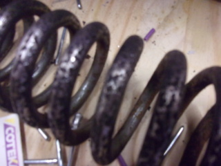

Bonsoir à tous !
Bon, je crois que l'électrochimie c'est pas mon truc.... Je ne sais pas où je me suis planté mais après plusieurs heures d'électrolyse le résultat me semble nul....
J'ai ressortis mon ressort bien couvert de zinc (ça faisait même des espèces de cristaux) mais c'est tout grisâtre... J'ai donc tenté plusieurs méthodes pour polir et obtenir un beau brillant mais rien n'y fait... Le zinc ne tient pas et je retrouve mes trous de rouille...
Quelques photos :
L'amortisseur complêt...
Le ressort après tentative de dérouillage par électrolyse
Et enfin le moche ressort obtenu après tentative de zingage...
Je vous épargne la photo après lustrage/polissage ou les marque noire de rouille réapparaîssent et où le ressort reste tout gris-moche...
Bref, je veux bien croire que ce soit des méthodes miracle mais pour ma part je vais rester à l'huile de coude. En plus comme j'ai laissé mon ressort faire des bulles pendant un bon moment et que l'hydrogène risque d'abimer le métal à coeur, je pense que je ne vais pas me contenter d'un coup de peinture. Donc, prochaine commande : deux ressorts...
Merci à Jef et Samyb pour les références !
Quelques photos :

Bonjour à tous !
Les ressorts sont changés par des neufs et tout fonctionne parfaitement (merci pour les adresses, les cotes et tout !).
Je suis en train de me confectionner une petite trousse à outils car si elles ne tombent jamais vraiment en panne ça peut aider pour les pauses techniques
(j'ai trouvé une sacoche de guidon relativement sobre, je ne sais pas si c'est une faute de gout mais j'aime bien et les outils se logent bien là dedans
Je n'ai pas la plaque de fermeture du coffre à outils... J'ai vu qu'il était possible d'en fabriquer une (merci Jef pour ce post) mais j'hésite car celles d'origines sont légèrement bombées si je ne fais pas erreur...Je vais voir... Si quelqu'un à ça en stock, je suis preneur mais apparemment c'est assez rare semble t-il....
Comme j'ai du patienter en attendant mes ressorts j'en ai profité pour démonter le guidon et virer la rouille. Ce n'est pas miraculeux mais au moins ça fait propre. Je me suis également installé un rétro que j'avais dans une caisse de pièces. La tige n'était pas assez grande donc un coup de meuleuse et de poste à souder et hop ! Enfin, j'avais repeins le pot avec une peinture "chrome" HT... le résultat était un peu "clinquant" à mon gout et en plus la peinture s'écaillait... du coup j'ai tout poncé et poli. ça fait plus naturel même si on voit bien que le chrome d'origine est bien parti...
Je mettrai quelques photos, promis ! En attendant, je profite et multiplie les virées le soir sur les bords de Loire en attendant un voyage un peu plus long ;)
A plus !
A plus !
