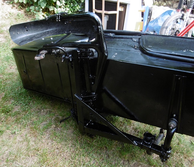

    Non contents de nous pourrir les trajectoires l'été à grandes pelletées de gravillons, nos chers agents de la DDE ne sont pas avares d'assaisonnement l'hiver. Le sel de déneigement c'est une plaie pour nos machines. Une conversation téléphonique avec l'ami Pilou m'a fait penser qu'il y avait un moment que j'avais pas regardé sous les jupes du Stoye.
    Bien m'en a pris, rien de catastrophique mais il était temps d'intervenir.
    Les dessous du Stoye Stoye_12
    Les dessous du Stoye Stoye_10
    On fourbi les armes, un coup de nettoyeur haute pression, un bon brossage, anti rouille et deux couches de noir, voilà le chasssis et le fond ce caisse, qui sera traité aussi de l'autre coté, protégés pour quelques temps.
    Les dessous du Stoye Stoye_11
    Les dessous du Stoye Stoye_13
    J'en ai profité pour contrôler les coussinets de caoutchouc

    j'avais mis une bonne couche de noir anti graviers dessous le mien, pour les caoutchoucs, j'utilise de la durite d'air marron qui est plus solide que ceux d'origine zen

    Les paliers caoutchouc de refabrication sont chers et de piètre qualité en effet, pour ma part j'utilise des caoutchoucs de kick recoupés c'est pile le bon diamètre.
    Les dessous du Stoye Silent18
    Les dessous du Stoye Silent19
    Les dessous du Stoye Silent17
    Les dessous du Stoye Silent20
    Comme ils ne sont pas épaulés on les bloques latéralement avec des rylsans ou des serflex aux endroits ou ils peuvent glisser
