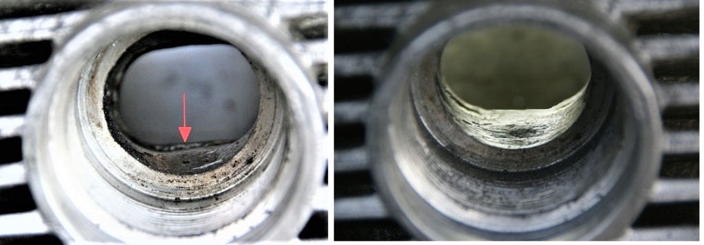

Super ce reportage photos, avec deux autre posts (je ne me souviens plus du nom : la méthode de gonflage selon ..." + les trois articles de moto revue des années 50) on a la recette parfaite pour faire rugir nos MZ sur les pistes.
Enfin, chacun a sa recette...
je suis impressionné par le sort réservé à l'admission sur la photo, je n'aurais jamais osé réduire à ce point la petite languette verticale dans le circuit d'admission du cylindre.
Et on monte quoi comme carbu (diamètre) ? Un 26 ? la pipe d'admission devrait subir un sort, à moins qu'on ne la remplace par un système en cahoutchouc ?
On remplace le filtre a air papier par un qui filtre un peu moins, ou on vire tout ?
Et le pot, c'est un magique sportstar ?

travail sur les lumières OK : on ne les élargit pas plus dans le cylindre ?
Sur l'échappement : la marche est limée, on n'élargit pas cette lumière (selon la méthode de Husson, le nom me revient) sur les cotés aussi ?
Bref, c'est génial.
Bref, c'est génial.

Pas la peine de mettre un trop gros carbu, il faut conserver une vitesse des gaz assez élevée, les essais seront fait avec un Bing de 24 maxi bien sur en cornet. La barrette n'a qu'un role de guide. du moment ou on ne remonte pas au dessus du segment du bas ça ne risque en principe rien si c'est bien fait.
La lumière d'échappement est d'origine bien assez grande, l'ajustement de la marche permet un gain d'environ 1 mm vers le bas augmentant légèrement sa durée d'ouverture
