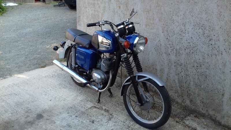

    Salut à tous,
    j'ai rentré une nouvelle mz par hasard...
    un ts de 83 avec 9000 bornes en tres bel état cosmétique.
    lorsque j'appelle le gars sur le mans il me dit qu'il a un mec de tours qui descend...je me dis c'est mort encore pour celle ci. grr
    et en fait le gars ne l'a pas prise pour 2 raisons: oxydation dans le résé ( c'est léger...un décapage+résine et hop) et électricité "bidouillée et pas d'origine",papy a viré les fusibles merdiques pour du moderne (jusque là aucun pb pour moi...) et bouton sur le feu pas d'origine.
    bref no comment...les mecs veulent des bécanes "de collection"propres et pas cheres et quand y'en a ils tiquent sur des conneries....faut aller acheter une mash neuve en concession je pense...
    J'ai pas cherché j'ai sauté dans mon camion,j'ai signé les papiers,filé le blé et hop.
    La voilà à son arrivée,meme pas lavée.
    encore une Mz,une ts 125! Arriv117
    encore une Mz,une ts 125! Arriv216
    encore une Mz,une ts 125! Arriv312
    encore une Mz,une ts 125! Arriv412
    je pense qu'elle est plutot pas mal j'ai meme pas de peinture à faire à part les 2 garde boue un peu passé...et encore...et pas de rouille.
    hier nettoyage carbu qui était plein de depot d'huile (pas tourné depuis 2014) pose la batterie 6v de mon XT,essence neuve dans une nourice et bougie neuve,ca a pété en 10 minutes. bravo
    ca tourne bien,tout fonctionne au niveau elec,ca charge et ca régule bien.
    seul problème,le kick se bloque par moment et les vitesses ne passent pas moteur en route....quand je veux passer la 1 ou la 2 le sélecteur saute et ca grince.
    des idées?je vais dejà ce soir vidanger la bv (y'a t-il de l'huile? sourire ) et tenter de regler l'embrayage.
    à suivre!

    bon ca a redémarré sans soucis avec un bon nettoyage du carbu colmaté par les depots d'huile et une bougie isolator neuve...tout fonctionne.
    bon les vitesses passaient mal,j'ai vidangé la bv et réglé l'embrayage,c'est le meme principe que sur l'etz à priori mais j'ai grand peur d'etre au bout du reglage de la tige de poussée...c'est mieux,ca debraye et tout mais le feeling au levier est...merdique je trouve.
    encore une Mz,une ts 125! Emb110
    et j'ai un pb,le kick se bloque des fois quand il est en haut (si je le retiens avant la position haute pas de pb),je suis obligé de tourner la roue à la main et il se débloque.
    quelqu'un a une idée? merci2

    Message  chameau_jaune Ven 18 Sep 2020 - 8:00
    oui, moto très propre! zen
    Pour le kick: le secteur denté auquel il manquerait des dents? quoi

    Message  Boulon Ven 18 Sep 2020 - 8:39
    Euh, pour l'embrayage : n'aurais-tu pas perdu le petite bille qui est logée (je crois) dans l'escargot que l'on voit sur la photo, entre la butée dans cette escargot et la tige qui traverse le moteur et qui actionne l'embrayage ?

    Message  Boulon Ven 18 Sep 2020 - 8:43
    pour le Kick qui, se bloque, j'ai un TS sur lequel ça arrive parfois... mais je ne suis pas obligé de faire tourner la roue arr pour que ça se débloque.

    Message  luna Ven 18 Sep 2020 - 9:52
    La ca fonctionne mais pour moi ca va pas...au moins la remise en route permet de voir les pbs!
     prochaine etape resine dans le réservoir et je tombe le moteur pour faire un bon rebuild...embrayage,voir ce pb de kick, et voir cote cylindre piston ou ça en est.

    Message  zitoun Lun 21 Sep 2020 - 14:22
    Pour le kick faut changer "la dent de loup" yessss
    https://www.zweirad-schubert.de/de/kickstartersegment-estsetz125150
    Et vérifier son antagoniste sur l'embrayage yessss
