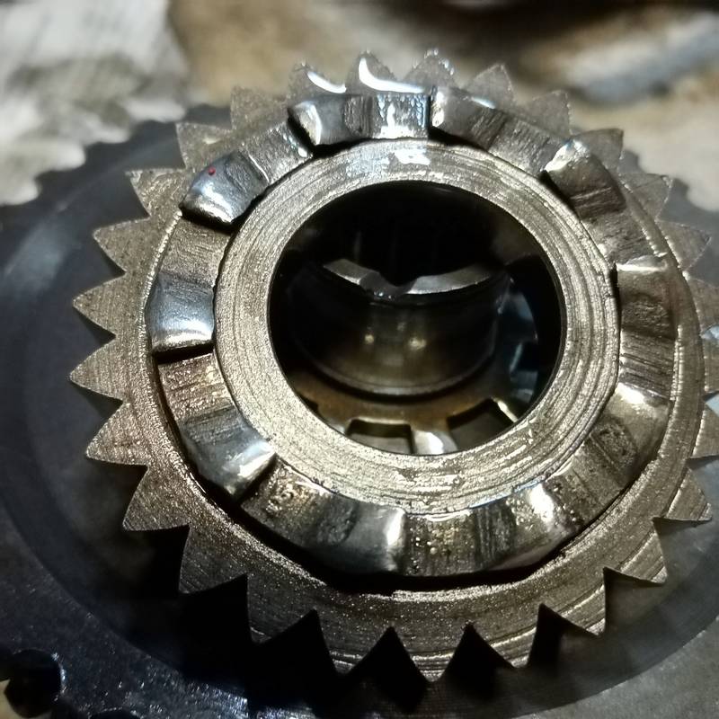

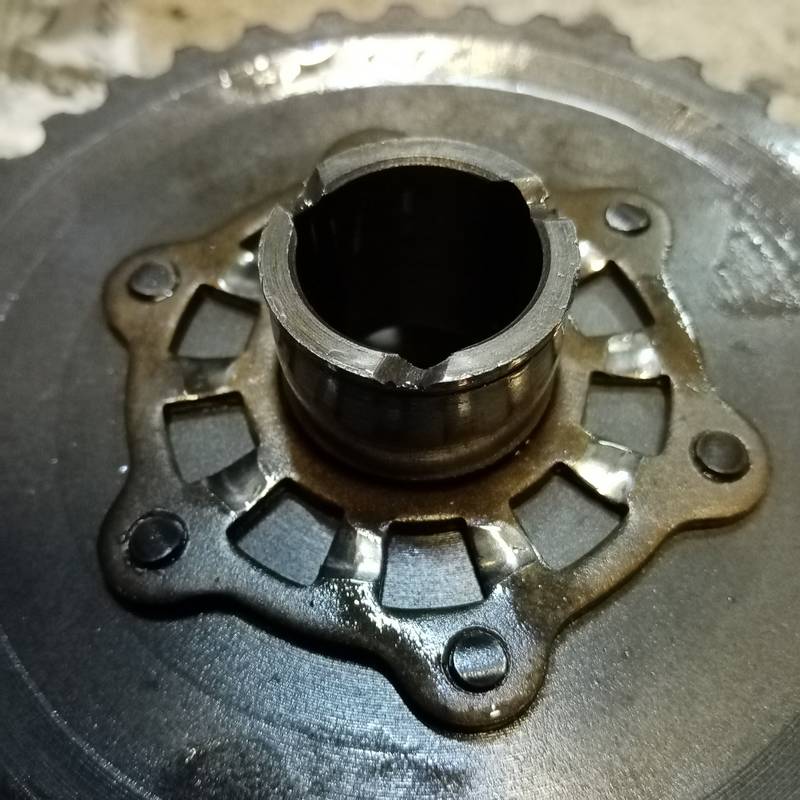

    et enfin l'etat des pignons de kick... yessss  yessss  yessss
    encore une Mz,une ts 125! - Page 2 Kick10
    encore une Mz,une ts 125! - Page 2 Pignon11
    encore une Mz,une ts 125! - Page 2 Pignon12
    merci de vos avis je suis bon pour un beau panier chez ost2rad! bravo
    déjà pignon de kick,le rocher et le pignon,embrayage,chaine primaire etc...
    je sais déjà pourquoi le kick se bloquait et pourquoi ca debrayait mal...reste cette histoire de vitesses qui sautent à 5000 trs.

    Oui ben là faut tout changer, tu repartira sur quelque chose de fiable yessss

    suis en train de remplir mon panier, question: le rochet est hs sur ma cloche d'embrayage,la cloche complete n'est plus dispo...
    ils vendent le rochet à part avec les rivets: ca se change bien?

    A mon avis, un coup de disqueuse sur les vieux rivets, un bon chasse goupille pour les sortir, et mise en place du nouveau avec ses rivets, le plus difficile c'est d'écraser les nouveaux rivets proprement

    il faut aussi voir l'état de la transmission primaire, si c'est trop usé il faut remplacer l'ensemble: pignon cloche d'embrayage et chaine primaire
