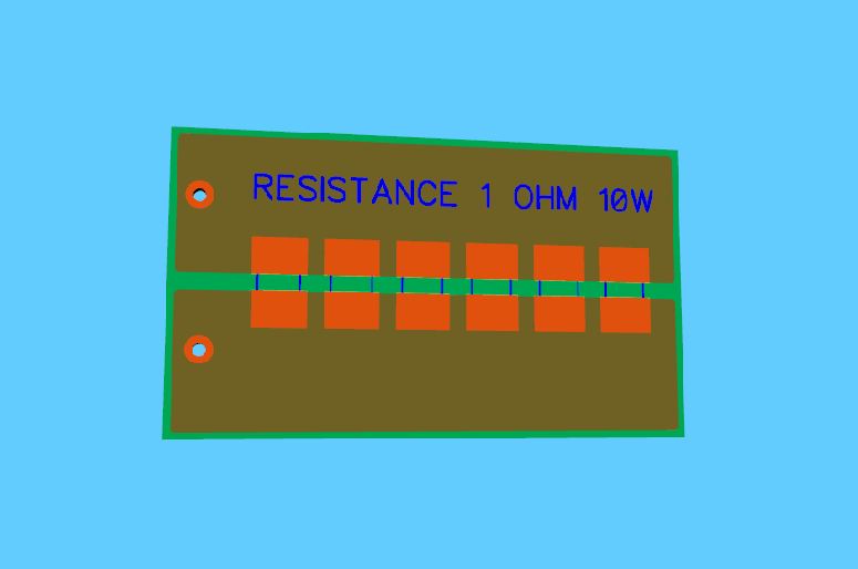

    Après une année difficile (déménagement travaux, fatigues.......), je relance vos petits boîtiers préférés.
    Et pour commencer : le retour  de la résistance 1 Ohm 10 Watts pour allumage 6V.
    Après plusieurs demande, j'ai décidé d'en refabriquer quelques unes.
    J'avais développé ce produit pour être mis en série avec certaines bobines que j'avais qualifié (voir lien ci-dessous)
    [Vous devez être inscrit et connecté pour voir ce lien]
    Ancien modèle en 2016
    2021   Les bricoles de Franck : idées questions divers Moulag10
    Modèle 2021
    2021   Les bricoles de Franck : idées questions divers Captur22
    Un nouveau circuit imprimé a été réalisé.
    Affaire à suivre
    2021   Les bricoles de Franck : idées questions divers Yak10
