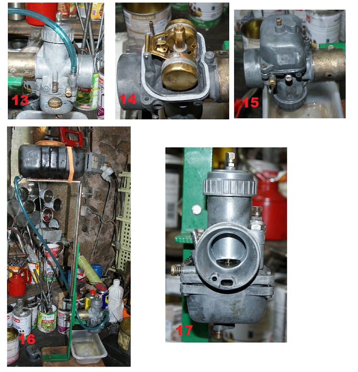

    La remise en état d’un carburateur de MZ n’est pas très difficile, elle consiste à le démonter entièrement avec soin, de nettoyer les différentes pièces et de remplacer celles endommagées ou douteuses.
    On trouve chez les revendeurs des kits complets de rénovation pour environ 30 € mais aussi toutes les pièces à l’unité ainsi on peut ne remplacer que le nécessaire.
    Si le carburateur n’est pas trop oxydé et n’a pas été massacré lors de précédents démontages, les pièces qui sont le plus sujettes à usure sont, l’aiguille et le puits d’aiguille, le joint de cuve et celui en caoutchouc du starter et le pointeau, plus rarement le flotteur, si après un séjour dans l’essence on entend un « flop flop » quand on le secoue c’est qu’il est à remplacer.

    13 – Vérification du niveau de cuve après montage de la cuve spéciale
    14 – 15 Pose d’un joint neuf et de la cuve définitive
    16 – Mise en charge pour vérification de l’étanchéité
    17 – Un carburateur d’origine reparti pour des milliers de km
