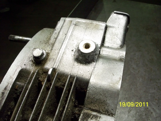

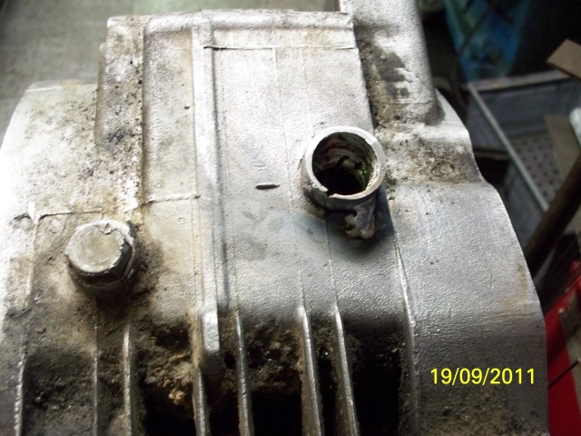

    Oui c'est ce que je comptais faire, un rond que j'aurai au préalablement percé et taraudé. Mais avant ça il faudrait que je fasse un essais de soudure sur le carter moteur. En effet s'il sagit d'un alliage je ne suis pas sûr que ça se soude...
    Je dois rencontrer Luzian sur une bourse cette après-midi, je vais voire avec lui s'il a un vieux carter qui traine!

    A mon avis, ta solution n'est pas viable: la chauffe de ton rond percé risque de le déformer et le nouveau bouchon ne rentrera plus; peut-être en soudant ta pièce percée, bouchon en place?

    Hmm...pas bête! Puis vu le diamètre du trou d'origine je pourrai me permettre de mettre un rond avec un bouchon plus petit!

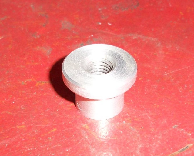

    Ayé, mon collègue Veit m'a tourné une belle pièce en alu, percée et taraudée au diamètre 10, qui est venue se loger pile-poile dans l'emplacementde l'ancien bouchon de vidange. Ca n'a pas été facile mais j'ai quand-même réussi
    à faire une belle soudure autour de cette pièce en chargeant bien avec des baguettes d'alu à certains endroits trés abimés.
    Veit doit encore me tourner une grosse rodelle en acier que je souderai sur une vis de 10 (pour "l'appuit" sur le joint) ainsi qu'un gros joint en cuivre recuit et le tour sera joué.
    A moi il ne me restera "plus" qu'à tout remonter!!! geek
