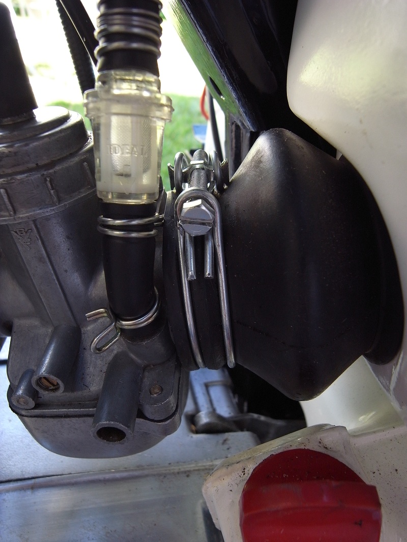

Pour finir, un collier de liaison boîte à air/carbu qui donne une bonne étanchéité (ne pas trop serrer quand même):
