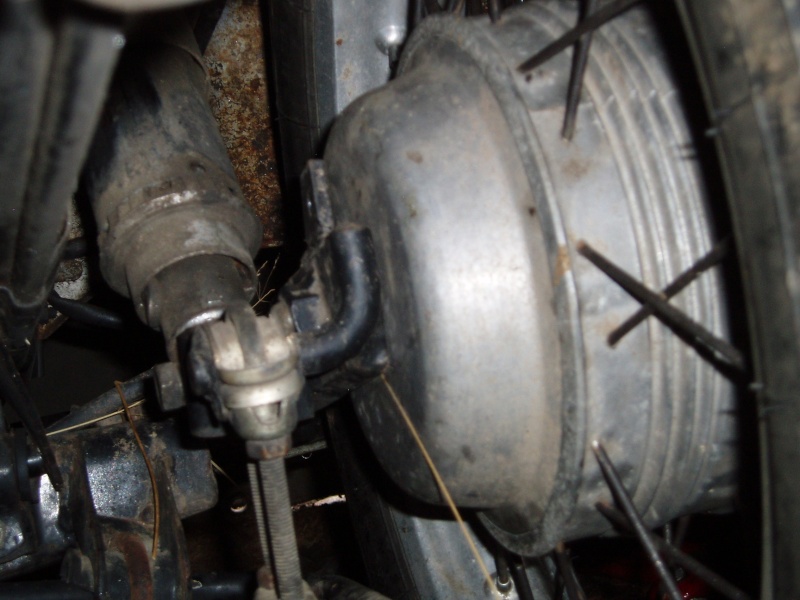

url=https://servimg.com/view/16997133/121][/url] a la louche je compte 40 mm

Re: Roue de side-car
Sur l'ETZ il y a deux entretoises qui font chacune 20 mm, ça confirme la mesure de Bruno

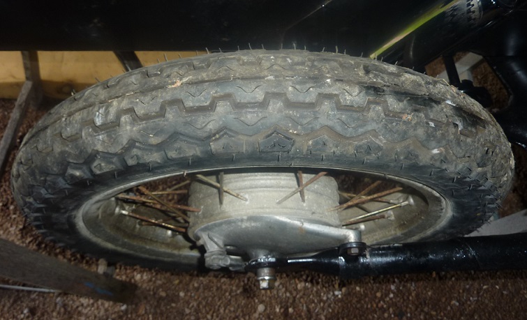

j'en ai recoupé une en deux et passé l'autre morceau de l'autre coté pour alligner la roue correctement
pourquoi ? je ne sais pas !
de toute façon c'est bien centrer et il a fait pas mal de km comme ça
fais gaffe Bruno, ton silenbloc est en train de se faire la valise sur la photo 2,le systeme de réglage ne se trouve pas en piéces détachées ou du moins je n'ai pas réussi a en trouver lorsque je l'ai perdu
il a quelqu'un qui a mis un petit cable pour le retenir, je ne sais plus qui , c'est pas béte
Normalement avec la roue d'origine, les deux entretoises sont à l'intérieur pour que la tige de frein soit bien en face de la biellette. Il y a aussi une troisième petite entretoise qui va sur l'axe à l'extérieur du bras certainement pour compenser la longueur mais si on la remplace par une rondelle ça va aussi.
en fin de compte, j'arrive au meme résultat que toi alors que le montage de départ était différent
Désolé pour le retard , mai le side n'est pas encore rentré a la maison , il est toujours au boulot et j'oubli toujours de mesurer sauf aujourd'hui :
Donc , 10 mm coté ext. et environ 45 coté int.
Moi je vois que tout le monde y va de sa petite entretoise par ci et de son cache poussière par là le secret je crois est que la roue soit centrée et que le frein travaille correctement Alea jacta es
