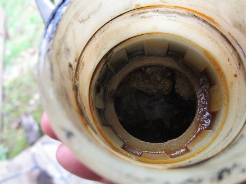

    Message  guguz Sam 16 Déc 2017 - 14:27
    bjr:
    bon cet AM, je me suis remis sur un petit boulot que j'avais laissé de côté pour rien péter!
    extraire les BTR de la cocotte de maitre cylindre de frein avant
    eh ben avec patience, dégrippant chauffage au gaz ç'est venu!
    maintenant, je voulais avoir quelques conseils, j'ai parcouru la "recherche" mais pas trouvé les bonnes solutions.
    1) comment nettoyer le maitre cylindre qui est bourré de vieux liquide de frein boueux.
    2) comment extraire la goupille du levier de frein sans péter la fragile cocotte alu
    3) comment extraire le piston du maitre cylindre
    un coup de compresseur?...
    j'ai vu que niallof avait posté un sujet et il parle d'un extracteur type mandrin....pour retirer ce piston
    merci

    Message  didier17 Sam 16 Déc 2017 - 18:43
    si l'axe est maté, tu perces la tête ou tu la meules
    Age : 52
    ETZ 'rats! - Page 2 Empty Re: ETZ 'rats!
    Message  guguz Sam 16 Déc 2017 - 19:16
    Merci, effectivement ce sera certainement + efficace...j'ai toujours le réflexe d'espérer récupérer ce genre de pièce!! va comprendre!
    merci2

    Message  guguz Dim 17 Déc 2017 - 10:37
    m'en a fait baver cette goupille!!!
    maintenant, pas simple, le circlip autour du cylindre est bien collé!
    pas facile à retirer.
    j' hesite, mais au point ou j'en suis je vais faire chauffer le bazar.....

    Message  guguz Dim 17 Déc 2017 - 14:34
    suite,
    du coup j'ai finalement réussi à dégager le circlip et le joint à lèvre.... à force de chauffe, gratte gratte et dégrippant
    ETZ 'rats! - Page 2 Img_2231
    ...et me suis dit , je vais tapoter doucement pourvoir si le piston bouge.... la réponse est oui....mais par contre il ne veut pas venir quand on le chope avec une pince à bec, en tirant comme un ours!
    c'est ballot.
    donc là, à part un extracteur..? si quelqu'un a une solution?? melki

    Message  zitoun Dim 17 Déc 2017 - 14:53
    Dégrippant et j'utilise aussi une pince à bec main Courage yessss
    Age : 52
    Message  guguz Dim 17 Déc 2017 - 15:29
    doc et je laisse mijoter encore... merci2

    Message  niallof Dim 17 Déc 2017 - 19:28
    Bonjour
    Oui, j'avais fait un mandrin avec un tube d'un diamètre supérieur au piston, plutôt une entretoise. Il doit y avoir la photo sur le post

    En plus  de la revue c'est sur mon post de réfection des maitre cylindre et l'outil extracteur que j'avais fabriqué y est aussi avec des cotes
