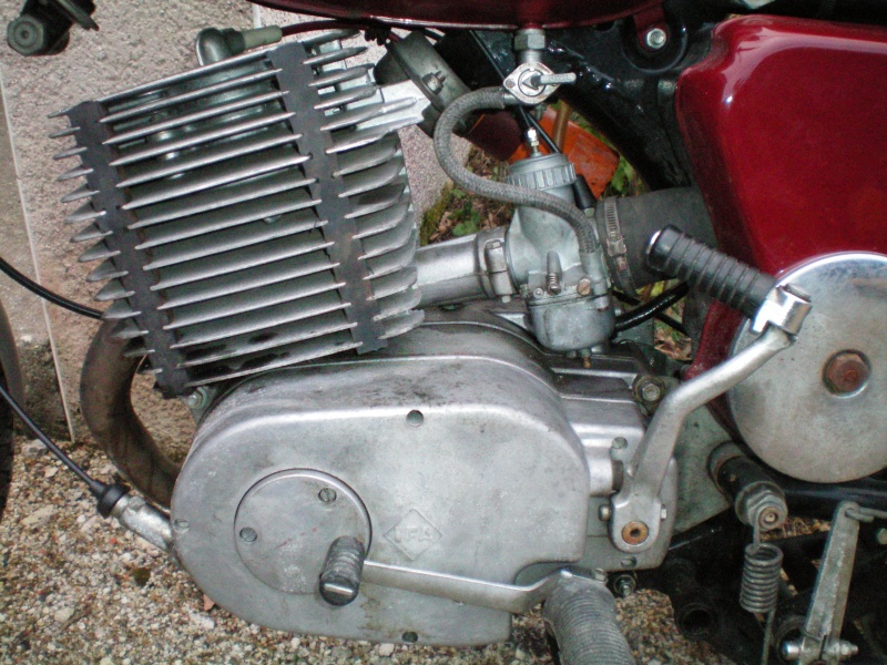

    Je viens de rentrer ça :
    MZ 250 TS/1 100_0032
    Elle a un moteur d'ETZ
    MZ 250 TS/1 100_0033

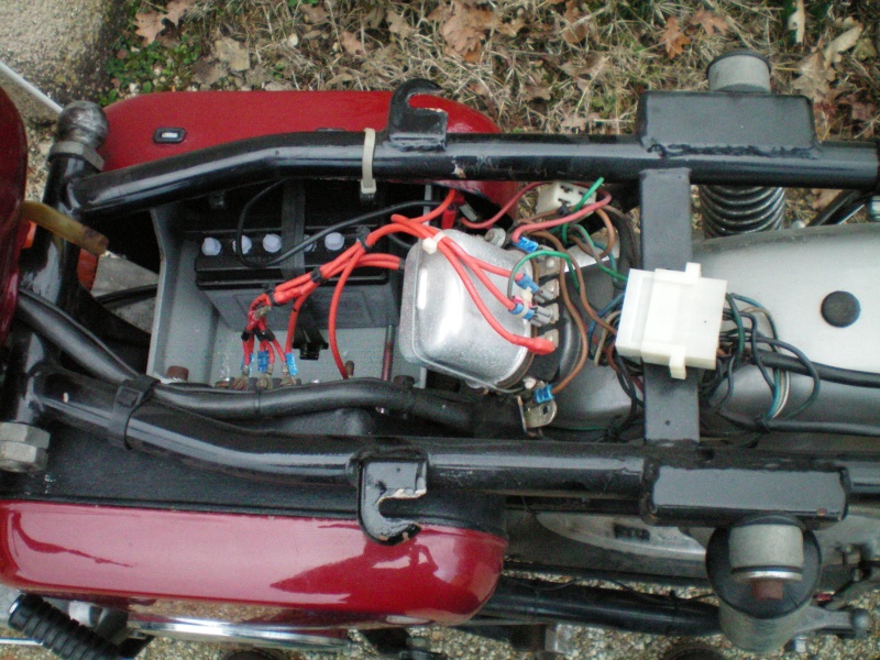

    Et donc elle est passé en 12 v (comme la TS à Franck)

    Dommage pour le moteur, tu y perds largement en couple et en fiabilité.

    Merci Franck, pour la fiabilité je ne suis pas d'accord, c'est kif kif pareil qu'une TS/1, même boite, même embrayage etc, de plus ce moteur n'a pas de graissage séparé comme une TS.
    Pour le couple, bof, avec un side on tape de toute façon dans le moteur.

    Quand au moteur, suffit d'emballer le bas moteur dans des carters de TS; cylindre et culasse de TS et le tour est joué! zen

    J'ai fait fonctionné les clignotants, c'était juste des faux contact mais aprés ça, quand je mettais le phare ça "courjuté" des voyants grr
    Après "réfléchissage", j'ai déconnecté les fils du contacteur un par un pour découvrir que c'était le fil de l'éclairage des compteurs qui me faisait versailles gorille
    Je regarde dans les compteurs, pas d'ampoules, j'en met et bingo ça fonctionne tout partout maintenant
    zen
    Le gars qui a passé ma TS 6v en 12v n'avait pas trop mal bossé. C'est propre comme transformation :bain:
