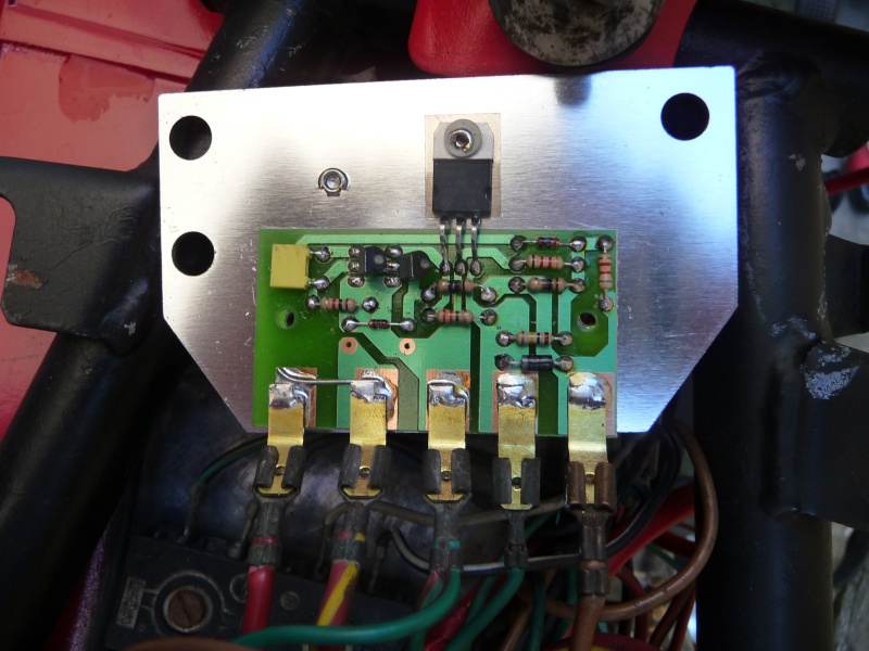

    On câble les fils et très vite on assemble pour voir ce que cela donne :
    TS : fabrication d'un régulateur électronique spécifique 6v - Page 15 Dsc_0014
    TS : fabrication d'un régulateur électronique spécifique 6v - Page 15 Dsc_0015
    RAS : rien à dire sur les alignements mécanique semelle/boitier  et semelle/circuit
    Le repositionnement des fils à payé : l'ensemble se monte nettement plus facilement.
    Un double scotch épais protège le fil orange

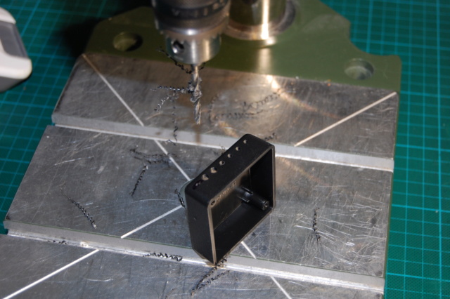

    Perçage des supports métalliques (perçés à 2.5mm à la place de 3.2mm : Didier, t'as merdé lol )

    Message  franck Dim 4 Nov 2018 - 18:27
    Ce n'est pas grave : cela me prend 30s par plaque : te biles pas, je taquine fou 2 fou 2
    Perçage des boîtiers à  à la micro fraiseuse à 2.3mm  puis agrandissement des deux plus gros trous (3.2mm)  à la perceuse à colonne classique.
    Avec cette méthode :  mes trous sont parfaitement alignés

    Jef : dans un premier temps, fournis moi uniquement les cotes internes (largeur longueur hauteur), de mémoire, il me semble que cela ne le faisait pas.

    Message  franck Lun 5 Nov 2018 - 20:53
    Quelques tests pour vérifier que les douze premiers sont ok
    La fiche sert aussi d'aide mémoire bien utile durant la réalisation (j'en fabrique tous les 18 mois environ).
    TS : fabrication d'un régulateur électronique spécifique 6v - Page 15 Notice10
    Et Hop, ils attendent leur TS lol
    TS : fabrication d'un régulateur électronique spécifique 6v - Page 15 Dsc_0110

    Quelques exemples de câblages :
    Montage par Kristof
    TS : fabrication d'un régulateur électronique spécifique 6v - Page 15 Montag10
    Montage par un autre mziste
    TS : fabrication d'un régulateur électronique spécifique 6v - Page 15 Pict0010
    Préparation de la platine avec régulateur version 2018 par Dany45
    TS : fabrication d'un régulateur électronique spécifique 6v - Page 15 2018-111
